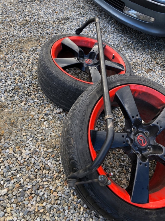

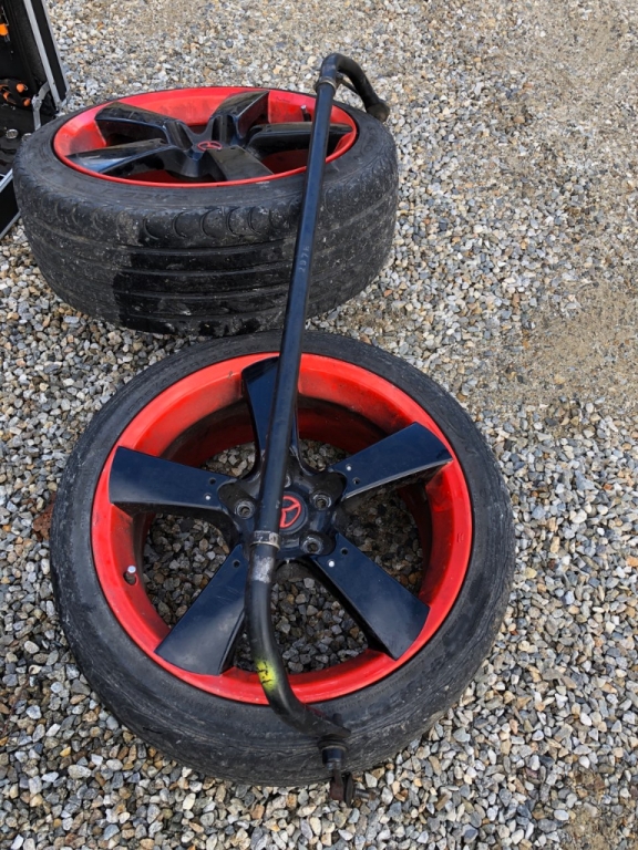

J'ai crû comprendre en lisant d'autres posts que tu as changé juste la barre anti roulis a l'avant et laissé l'arrière d'origine, c'est ca?
 Sujet du message : Re: Roulis sur NC
Message Publié : Ven 16 Nov 2018, 07:05
Message(s) : 22986
Ouaip, j’en avais fait de même sur ma NA.
Les barres anti-roulis de rx8 sont plutôt costaud. Je suis plutôt content avec ce setup toujours un peu plus sage et prévenant, plus progressif de l’arrière

j'ai suivi vos conseils.
