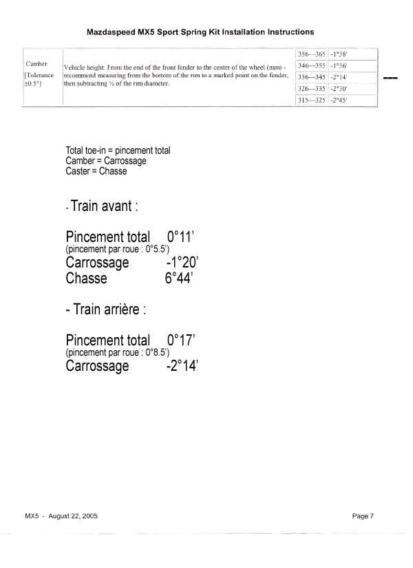

Sinon, voici les valeurs préconisées par MazdaSpeed pour une NC rabaissée
page 1
page 2
page 1
page 2 qui donne bien la page 2 :hello:
fort quand même les perfs en "voie" humide ... mais ils le font payer grassement :roll:
t'as vu les valeurs de carro : on est toujours plus marqué à l'arriere à surbaissement égal
Euh, oui c'est très souvent comme ça sur une propulsion équilibrée. Il n'est pas nécessaire d'en mettre trop à l'avant, à moins d'avoir une voiture qui sousvire à mort à la base. Ce qui n'est pas le cas de la Mx, d'où cette différence avant/arrière :geek:
