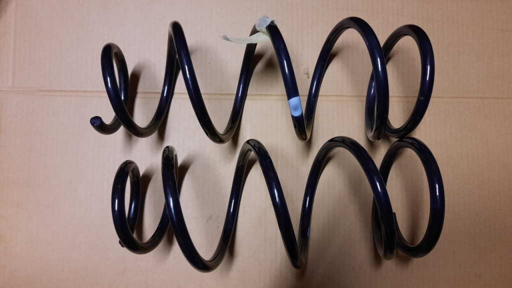

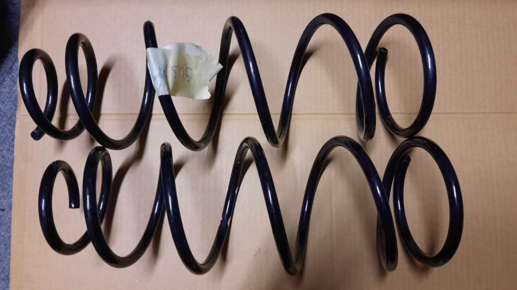

M@c a écrit :
Pour compléter ce sujet, je viens d'aller faire un tour dans mon grenier :) :
(Les "sport" sont ceux sans étiquettes).
Ar :
Av :
La section des ressorts Av est un peu plus importante sur les "sport".
Pour l'Ar, la section semble identique.
Données récupérées sur le net :
AVANT :
Origine MAZDA tarage : 27 N/mm
Origine MAZDA SPORT tarage : 28 N/mm
ARRIERE :
Origine MAZDA tarage : 14 N/mm
Origine MAZDA SPORT tarage : 18 N/mm
Mesures prises de la section des spires sur mes ressorts SPORT :
- AVANT : Section spires = 11,5mm .
- ARIERE : Section spires = 10mm

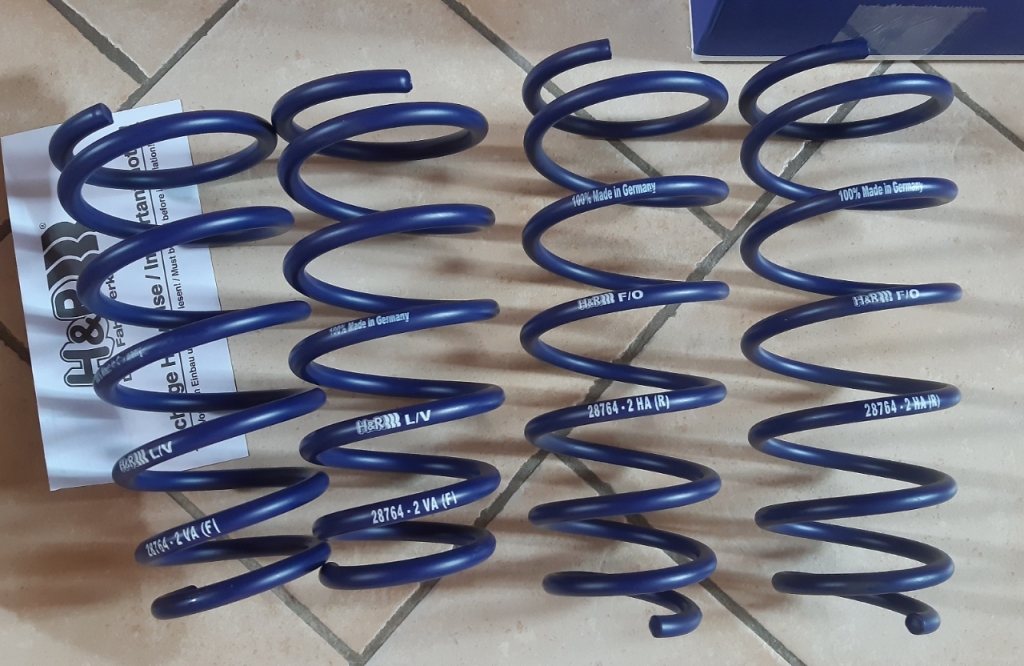

H&R références et longueur à vide : (donnée ici)
ST 28764-1 abaissement anoncé de 30-30mm
ST Avant : 265 mm 6,55 spires diamètre spire 11,25mm
ST Arrière : 313 mm 7,75 spires diamètre spire 9,5mm
RF 28764-2 abaissement anoncé de 25-30mm
RF Avant : 261 mm 6,3 spires diamètre spire 11,5mm
RF Arrière : 302 mm 6,9 spires diamètre spire 10,25mm
