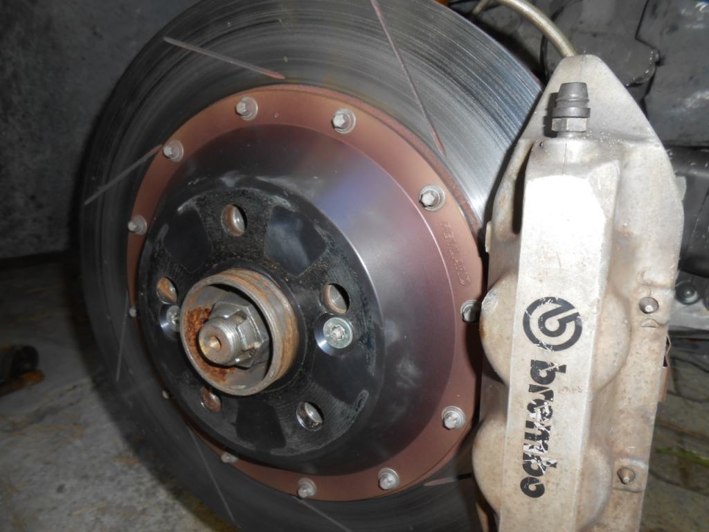

Bonjour, je fais remonter s'est sujet fort intéressant car je recherche des informations sur les conversions en freins de rx8.
Il n'y a que le changement de l'avant qui est intéressant ou y a t'il un gain aussi à l'arrière ?
Il n'y a que la chappe qui change ou l'étrier est lui aussi différent ? ( Taille du piston par ex)

Salut Cyrille76,
Oui sur l'étrier arrière il y a le diamètre du piston qui change, en le changeant tu rééquilibres ton freinage global.
Dans les cas de changement ou de conversion la chose est souvent négligée, sur des freinages en angle tu risques des moments de solitude... :ricane: :ptdr:

Message(s) : 1553
ça c'est la théorie;en pratique,ce n'est pas vrai;j'ai des freins AV de RX8 sur ma NC depuis deux ans,sans modification sur l'arrière.
Je n'observe aucun comportement bizarre lors de (rares) freinages en appui (je suis pistard mais pas avec la MX5NC).
Le montage des étriers et des disques RX8 n'est possible qu'en découpant partiellement la tôle de protection du disque,ou en la remplaçant par celle de RX8,plus grande.La découpe peut se faire sans démonter la tôle,à la disqueuse.
A part ça,c'est plug-and-play.
Autre point: avec ce montage,les jantes de 17" ou plus sont obligatoires,adieu les jantes de 16".

je suis en pleine reflexion su ce point aussi...l'upgrade freins rx8 me plait sur le papier, mais en pratique je reste persuadé que l'augmentations du poids des masses suspendues va se ressentir
j'ai essayé de trouve un shop qui ne vende que les cales d'adaptation pour passer en brembo de clio rs3, ce qui permet aussi d'avoir un large choix de plaquette ferrodo ds 2500 ou 3000, mais je n'ai pas trouvé...
Je connais bien ces étriers montés aussi sur Mégane 2 RS,avec laquelle j'ai fait de la piste quelques années.
Ce sont des Brembo 4 pistons,pas spécialement légers,auxquels il faut rajouter les poids suivants:
cales
plaquettes plus grandes
disques plus grands (attention,en jantes de 17" on est limité vers 330mm).
Le seul moyen de diminuer un peu la masse non suspendue c'est disque sur bol alu,mais ça coute une blinde.J'en avais trouvé pas trop chers,de marque Reyland sur un site Français,KC Motors.

Les willwood en étriers 4 pistons à l'avant sont juste au poil tout en gardant le setup d'otigine à l'arrière sur ma NCFL avec des disques rainurés aussi. On est pas déséquilibré alors que c'est ce que je redoutais donc une belle upgrade.
Setup bien plus mordant que l'origine .. sans se coller la tête dans le parre-brise et freinage endurant
Pas testé en condition piste mais d'autres ici l'ont fait ..
Couplé avec des RPF1 bien légères en 7" on obtient un train avant et une direction bien plus agile et réactive et gain de poids global JA + étriers conséquent par rapport à l’origine
