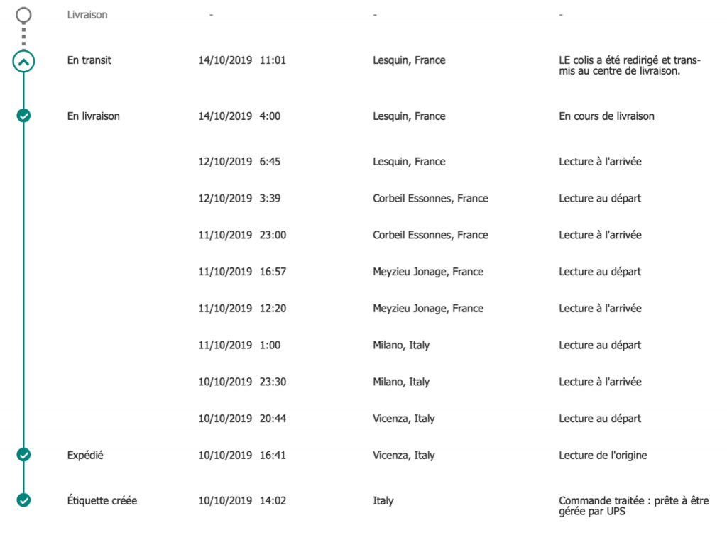

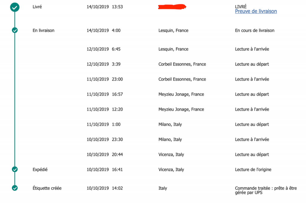

Ils sont formidables :
livré
non livré :D

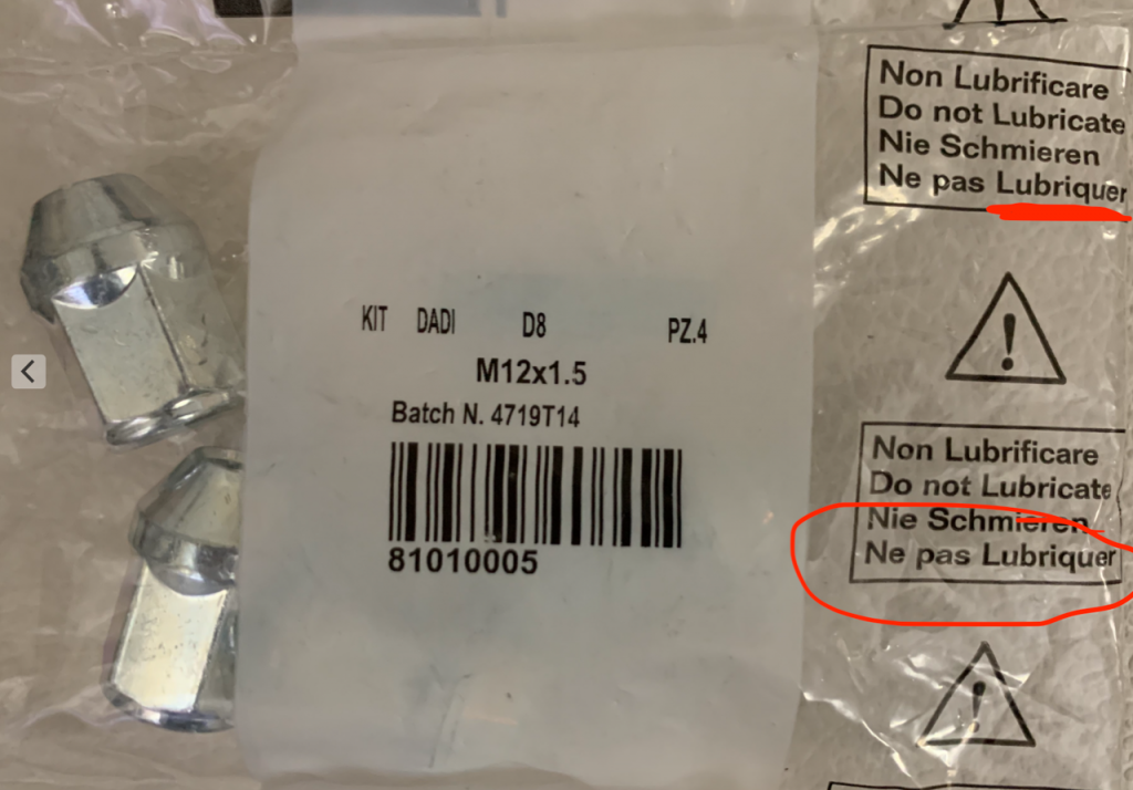

Sinon ils ont mis des écrous, mais je pense qu'ils les ont piqué à Rocco Siffredi :D
J'ai pas envie de les monter, la visserie de la Mazda est conique, je ne vois pas l'intérêt de la changer... un avis ?

J'ai mesuré la longueur intérieure des écrous Mazda et celles du jeu fourni : identique.
Donc portée conique et même longueur = je vais me passer des horribles boules de Geisha (qu'on ne peut même pas lubriquer :D )

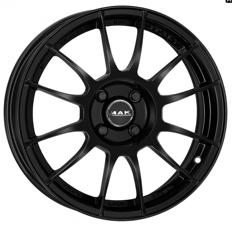

Il y a aussi ce modèle qui est une copie de la OZ, mais le poids que j'ai trouvé est a 9,2 kg, en revanche le prix ... 163 € et ET 35
https://www.ultrajantes.fr/jante-mak-xl ... nte=512919

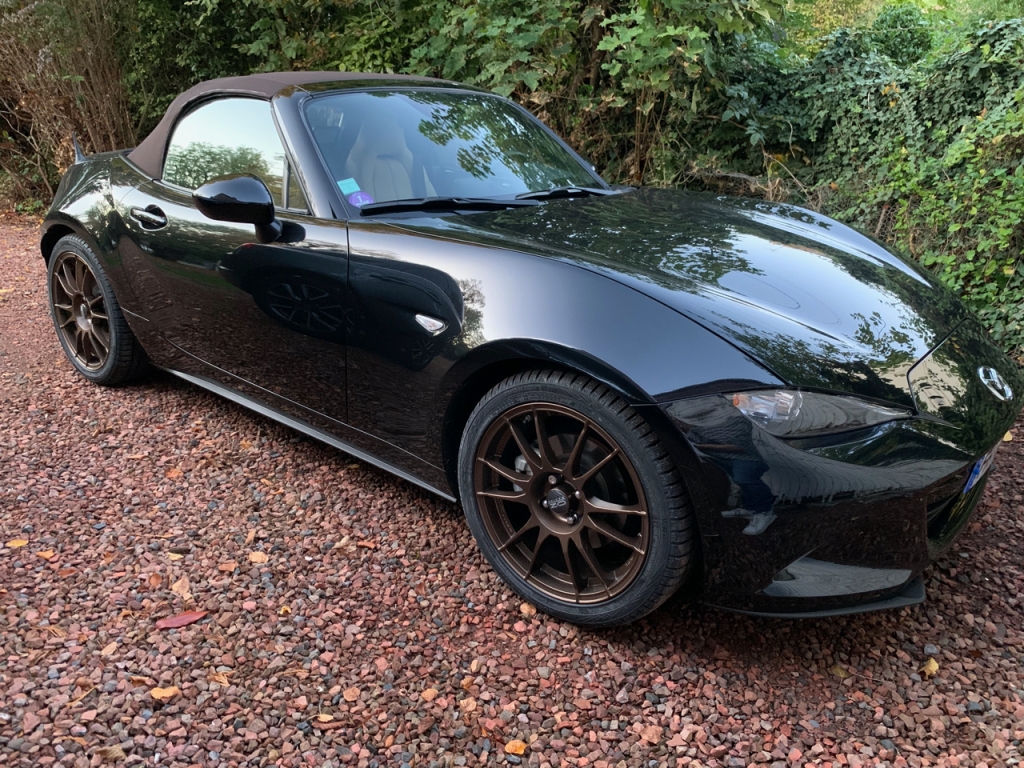

Photo pourrie, mais juste pour voir
Alors j'aime bien, madame n'aime pas :D
Plusieurs choses :
- je ne pensais pas que le déport de 8mm se verrait autant. Du coup je trouve que l'élargissement est pas mal, mais que ça la rehausse un poil visuellement, curieux. J'ai levé la voiture elle n'est peut-être pas encore tassée à nouveau
- les Nokian WR A4 montés en avance pour l'hiver me semblent très bien à conduire, mais la multitude de crampons nuit un poil au look sport de l'engin
- On sent quand même que les roues sont plus légères avec également des pneus un poil plus légers que les S001
