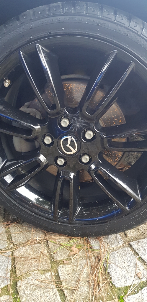

La mienne est équipée comme cela et...... c'est top !!!!!!!!

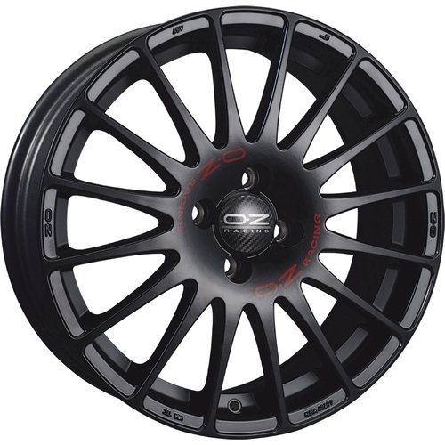

Après de longues recherche j ai trouvé des OZ en 18
C'est une Superturismo GT
Surement coté look :bien: :arrow: cela doit bien donner sur votre ND
Coté "calories" malheureusement vous devez être dans la catégorie poids lourd.
Bonne route!
Calories....? C est à dire.?
Dans les 10 voir 11kg

Oui 10 kgs environs, les jantes d origine en 16 font 7. 8 kgs ça fait jamais que 2 kgs de plus
