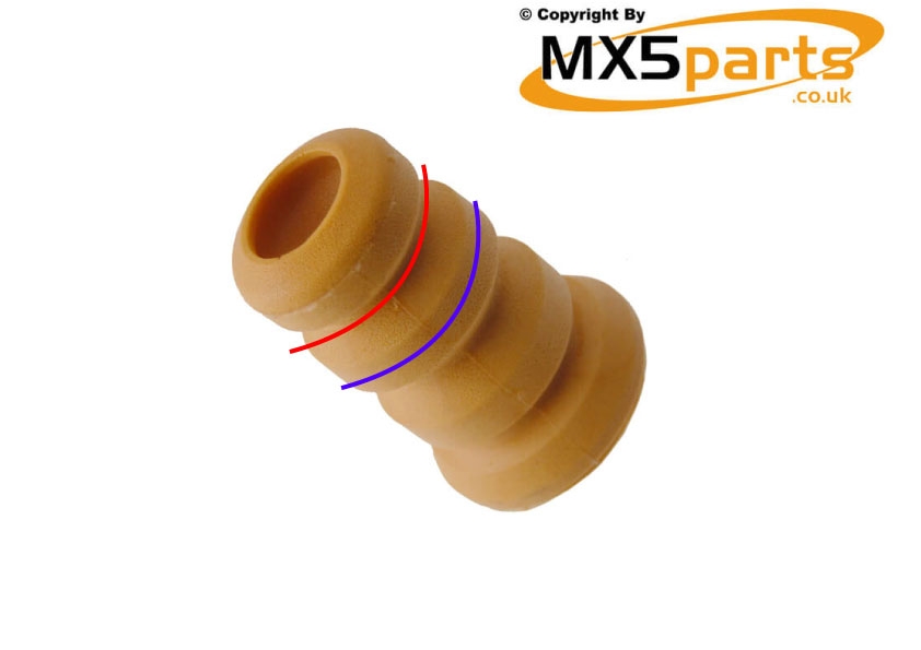

Je vais partir sur les butées FlyinMiata sur Moss Europe. Je les appelle demain pour savoir quand est-ce qu'ils auront du réapprovisionnement.

FM5RR a écrit :
Tout a déjà été publié il y a quelque semaines sur ce post.
Je viens d'avoir Moss Europe, on peut avoir les butées de chez flyin miata montées sur les koni sport.
Il y a 4 à 6 semaines de délais. 110euros pour les 4 butées et 10euros de frais de port.
Pour moi je ne vais pas attendre encore 1 mois et demi avant de les monter. Je vais couper mes butées d'origine.

https://www.moss-europe.fr/bump-stops-f ... 0-992.html
Butées de 54mm pour les 4 amortisseurs.
Sachant que les origines sont de 58/76mm, pourquoi ne pas tenter deux butées d'origine de 58mm destinées à l'avant pour l'arrière ?

Je viens d'avoir la réponse de DAN. Cela a été long car il a actionné tous ses fournisseurs, il n'a pas trouvé ce qui pourrait nous convenir. D'après mes recherches il faudrait du 36 ou 38 à l'avant et du 56 ou 58 à l'arrière c'est à dire environ la valeur de ceux d'origine sans la partie molle. Ce qui voudrait dire aussi que l'on pourrait à la limite supprimer la partie molle sur les origines.....pourquoi pas..... :?

A quel endroit faut-il couper?
