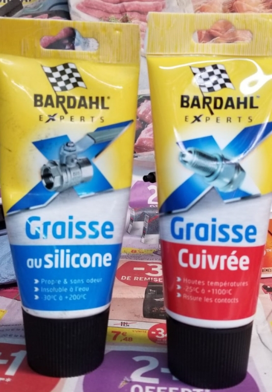

Pour la graisse silicone cela se trouve facilement chez les Oscaro ou autres...
https://www.oscaro.com/graisse-bardahl- ... lxEALw_wcB

C'était un exemple, je ne me rappelle plus ou j'ai acheté la mienne mais c'était dans ces tarifs :bien:

J'ai été regardé la fiche technique en détail sur le site de Bardhal,
la ref proposée par Lachutaie semble faire le taf.
Au niveau plage de température, résistance à l'eau et compatibilité avec le caoutchouc on est bon. :jap:
https://bardahl.fr/fr-fr/nos-produits/a ... e-silicone

J'ai toutes sortes de graisses à la cave, souvent de la marque Bardhal achetée en centre auto ou grande surface bricolage.
J'utilise de grandes quantités de graisse cuivrée. C'est la graisse à tout faire. Je m'en sers aussi d'anti-seize.
Avant j'utilisais beaucoup de graisse graphitée de Belleville. J'en ai encore mais je lui préfère de loin la graisse cuivrée.
Et c'est vrai que j'ai aussi de la graisse silicone pour tout ce qui est caoutchouc mais quand j'ai dégrippé et lubrifié les 4 freins je n'ai pas pensé à la compatibilité de la graisse cuivrée avec le caoutchouc.
J'ai surtout pensé à la température admise par la graisse cuivrée.
On n'est pas du tout sur les mêmes ordres de grandeur en terme de tenue à la température !
Et il m'est arrivé souvent d'avoir les disques rouges sombre (+/-800°C ?) sur mes voitures, y compris en montée.
@ Lachutaie : je ne sais pas comment tu as mesuré tes 180/200°C mais ça me parait peu probable. D'autant que si la piste a bleui c'est qu'à un moment elle a dû monter à au moins 600 ou 700°C minimum.
J'ai cliqué sur quelques liens de graisses silicone. Soit la température maxi n'est pas indiquée, soit elle est de l'ordre de 200°C comme la mienne.
En tout cas merci pour les liens Autodoc. J'ai commandé 2 jeux de colonnettes pour refaire les étriers avant.
Vous me confirmez que les colonnettes arrières n'ont pas de caoutchouc ? Si ou ils peuvent rester avec de la graisse cuivrée.
Et à l'avant je ferai peut-être un mix. Graisse silicone sur la colonnette avec le caoutchouc, et graisse cuivrée sur la colonnette tout métal pour une meilleure tenue à la température :hello:

Les freins arrières ont des caoutchouc sur les colonnettes
La graisse cuivre supporte des plus grosses température mais elle sèche au fur et à mesure et colle par effet de succion dans le support mobile d étrier.
La graisse silicone se liquefie à haute température et ne sèche pas
Le caoutchouc empêche la graisse de couler en dehors des colonnettes et la protège des poussières de frein

Et les xolonettes doivent quand même chauffer moins que les disques. Bon probablement plus de 200 degrés mais si tous les spécialistes (fabriquant de matériel de freinage et constructeurs auto) préconisent la silicone ça doit être étudié :jap:

Merci :jap: pour tes réponses. Succinctes (parce qu'envoyées de ton Pixel 4a en utilisant Tapatalk :ptdr: ) mais précises :bien:
Donc la graisse silicone se liquéfie en chauffant mais elle retrouve son état solide en refroidissant ? Sans (trop) perdre ses qualités intrinsèques ?
Je referai tous les étriers à la graisse silicone :jap:
