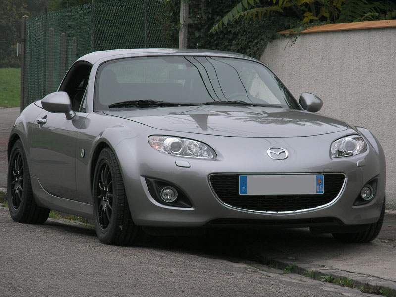

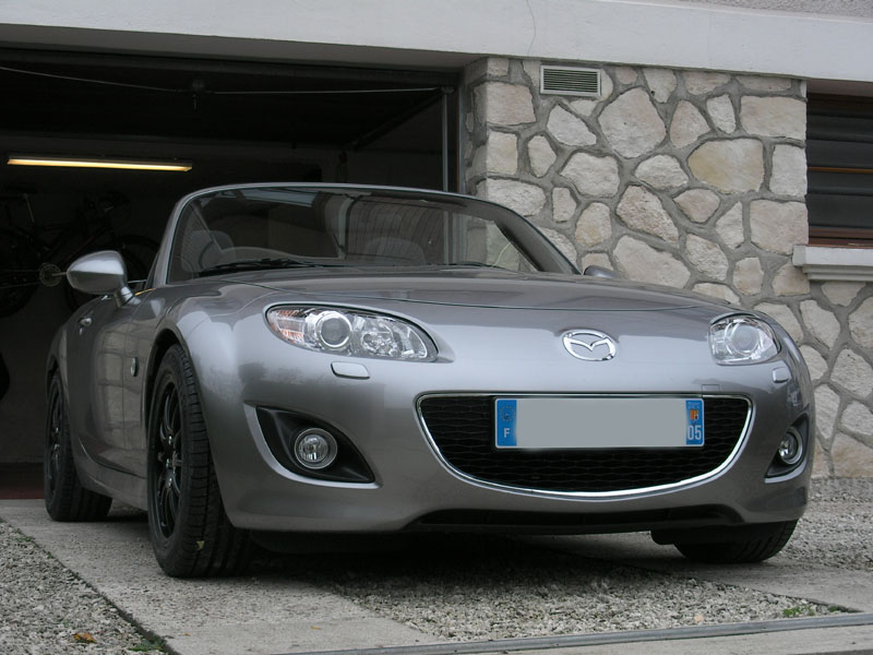

Message Publié : Ven 5 Fév 2010, 05:27
Inscription : Mar 21 Juil 2009, 18:47
Message(s) : 197
Origine:
jantes 7x17 ET55 pneus 205/45-17 - 84W
Poids OEM=16.6 kg
Hauteur HT OEM = 618 mm
Largeur HT OEM = 209 mm
Poids écrous OEM = 628 g
Monte 1 :
Team Dynamics 7x16 ET45 Pro Races 1.2 (ET 45 mesure vérifiée)
Michelin Pilot Exalto PE2 205/50-16 - 87V
Poids New=16.4 kg
Hauteur HT Exalto PE2 = 611 mm
Largeur HT Exalto PE2 = 217 mm
Poids écrous TD = 1480 g
Monte 2 :
Team Dynamics 7x16 ET35 Pro Races 1.2 (ET 35 mesure vérifiée)
Triangle TR918 205/50-16 - 87V
Poids New=17.0 kg
Hauteur HT TR918 = 610 mm
Largeur HT TR918 = 225 mm
Les Triangle sont vraiment des gros placards comparés aux PE2 ... quasi 10 mm de plus en largeur
le passage de la monte OEM à la monte 1
le passage de la monte 1 à la monte 2
on peut encore observer les 10mm d'ET qui séparent les 2 jeux de Team Dynamics
au bilan des pneus encore plus confortables que les Exalto PE2
aucune différence notable sur le bruit de roulement ...
des pneus dont l'adhérence est bien plus faible que celle des Michelin ... et qui décrochent très progressivement
les rond-points sont bien plus ludiques qu'avant ...
quant au look ... ???

ça déchire l'ET 35 :love:

Ouaip ;)

L'ET 35 sur les jantes noir et c'est parfait ! :o
Mais c'est déjà très bien comme cela avec l'ET 45.

Je prefere les grise!
