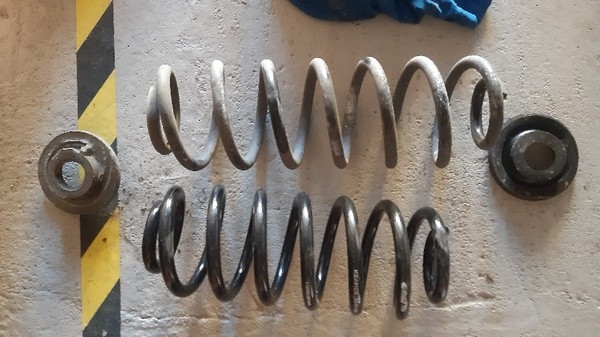

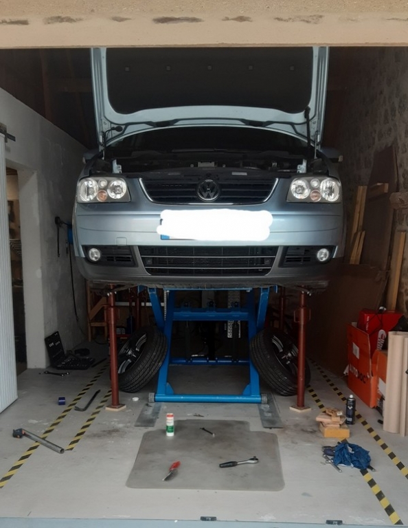

Petit hors sujet pour parler des ressorts cours EIBACH PRO KIT
J'ai mis des ressorts EIBACH PRO KIT sur mon TOURAN depuis 2 mois, si si :ricane:
Et bien, comment dire, C'est raide :aie:
J'ai monté ça sur mon TOURAN car c'est notre voiture familliale qui sert quasi uniquement pour les vacances, donc cette voiture ne fait quasiment que des grands trajets par autoroute, donc des routes en bon état. L'objectif pour le TOURAN n'était pas de faire du tunning, mais bien de réduire le rouli et les mouvements à haute vitesse liés au vent latéral. Il faut dire que les monospaces sont très sujets au roulis et au vent latéral.
Avec les EIBACH, j'ai corrigé ces 2 points sur mon TOURAN, mais on a clairement perdu en confort.
Ce que je n'aime pas avec les ressorts EIBACH sur mon TOURAN, c'est la sensation d'être tassé dans le siège lors des passages sur les dos d'ânes et autres irrégularités de la route, pour le reste, je valide.
C'est donc aussi après cette modif sur mon TOURAN que j'ai fini par abandonner l'idée des EIBACH pour la MX...

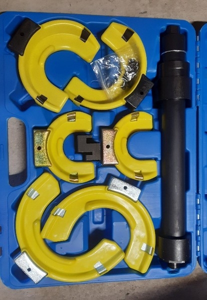

Quelques images lors du montage, vous remarquerez que je me suis acheté un nouvel outil de compression des ressorts, j'en avais marre des 2 petites griffes avec tiges filetées ;)

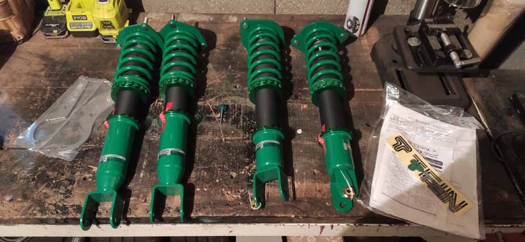

J'ai reçu mes TEIN mono sport ce matin, je suis bien content.....ils ont pas monté le même type de coupelles rotulé,comme ceux de monté sur ma NB et qui claque tout le temps,même resserrées X fois..

Par contre je suis en pneus neige en ce moment, le seul avis que je pourrais te donner, c'est sur le confort et encore........car les pneus neige ont rendu la mimix plus confortable et très joueuse :aie:

Oui ils sont monté et j'en suis bien content.
L'arrière est bien rivé au sol, surtout sur les routes bosselée....là où les bilstein/eibach faisaient nimporte quoi et faisaiennt dévié de la trajectoire.
Après perso je suis habitué au combinee fileté, malgré que j'essai toujours de revenir sur une configuration plus standard pour garder un certain confort et ben........j'en reviens toujours.
Ca reste ferme,mais pas tape cul.
