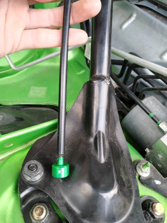

petit retour sur les rallonges de réglage de chez Tein (commandées chez Drift Shop pour ma part).
Pour l'arrière la bonne longueur est de 30cm.
Pour l'avant la bonne longueur est...aucune :geek:
J'avais commandé les 20cm avec dans lidée de les faire sortir sous la barre anti rapprochement d'origine le tout fixé par des rislans pour rester le plus en aspect d'origine possible.
Mais en fait il n'est pas possible de les monter.
Pour fixer la rallonge il faut venir serrer une petite vis à embout hexa de 1,5mm (embout soit pour modélisme soit pour smartphone).
Sauf que sur une NC la vis de réglage est dans un puit, donc innaccessible. :boxe:
Bon ben il ne me reste plus qu'à les brader sur lbc. :x
Sur la photo voilà la taille de l'enmbout par rapport au puit on voit bien que c'est impossible.
Voilà à quoi ressemble le système
Oui je ne suis pas un maniaque du nettoyage de la baie moteur, mes voitures sont élevées en plein air MOI :aie:

Et avec une petite pince à bec, pas moyen de serrer ça ?

non c'est tout petit et il faut quand même serrer un peu fort

Je ne comprends pas bien, le serrage s'effectue comme tu le montres avant de remettre la BAR ?
Il te suffit d'utiliser une clé Allen coudée et à la limite de la couper pour qu'elle passe plus facilement.

Et si tu montes les rallonges sur les amortisseurs avant de les monter sur la caisse. Ensuite tu enfiles le tout et hop...

Message Publié : Lun 3 Jan 2022, 09:47
Message(s) : 1384
@lachutaie :idea:
Où est la cachette de la honte? :?
J'avoue que je n'y ai même pas pensé :boxe:
J'avais 10 000 trucs à faire dans la tête pour l'après midi, d'ailleurs même pas pu faire un tour de moto, que je n'ai pas eu la présence d'esprit d'essayer ça! :cyp:
@Angebenoit
non ça tu ne peux pas, le réglage est de toute façon dans un puit de l'amortisseur et ce de conception.
205 GTi 115 volée :x

Le coup de la clé allen est tout bête mais semble effectivement être LA bonne idée.
Sur la Shizuka, j'avais fait sans rallonges en démontant la barre le temps de tester et de trouver un réglage satisfaisant. Puis je l'avais remonté ensuite. Le fait d'avoir cette barre OEM ou non ne change pas significativement le comportement de la voiture.

@Grumly: moi je relève un gros soucis......la couleur des Tein n'est pas la même que celle de la carrosserie, ça me choque :ricane:
Par contre je ne vois pas comment tu vas faire passer les rallonges avec la BAR, tu fais un trou au dessus ou tu peux les passer en dessous le long de la barre. Comme Gaëtan, je confirme que même avec une Barre plus rigide en deux points, je suis incapable de dire si je l'ai ou pas.

mon problème est que j'ai fixé sur la barre de gauche mon capteur éthanol !
Et en plus sur la barre de gauche il y a le tuyaux du bruiteur habitacle qui fait encore plus ch** pour accéder aux deux vis de la tourelle.
