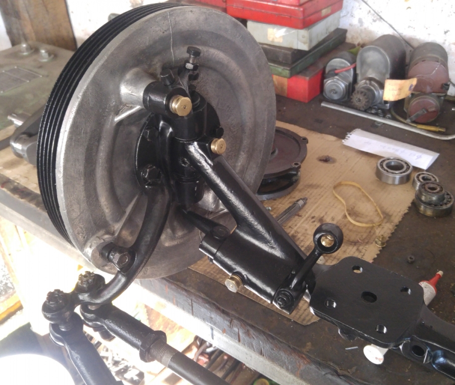

Team tambours à la maison :hello:

C'est beau ! :bien: :oui:

Tu mets ça sur ta ND ?

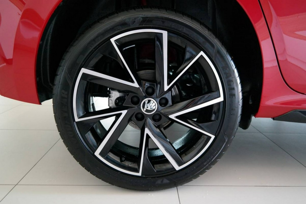

:ptdr:
Entre un disque chez Skoda et un tambour chez Audi, que choisir ? :sic:
A+, Gilles

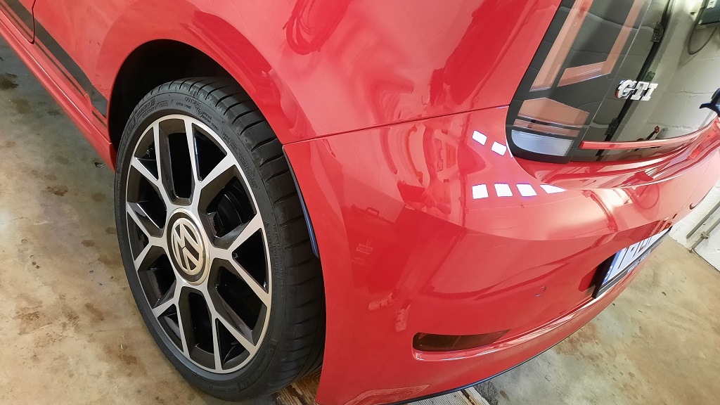

Je ne savais pas que l'E-tron était équipé de tambours :etonne:
Stephane a écrit :
...et des détails faisaient cheap, comme les freins à tambours à l'arrière :aie:
J'ai bien une GTI de 2018 équipée de tambours :red: :aie: :ricane:
Mais avec de grands disques à l'avant 8-)
Même si je n'ai rien à reprocher au freinage, j'aurais aussi préféré des disques à l'AR, pas seulement pour l'aspect "moins bas de gamme".
- L'extérieur des tambours s'abîme vite, il faut souvent remettre un coup de peinture après l'hiver.
- Ca s'encrasse et génère parfois des bruits ("couic" au relâchement des freins).
- En hiver, l'humidité reste emprisonnée dedans, la surface interne rouille, ça fait un bruit de frottement et les garnitures restent collées si on met le frein à main (sur mon ancien daily, elles se sont d'ailleurs arrachées, bloquant la roue au démarrage :aie: ).
- Impossible de contrôler l'usure sans démonter (heureusement ça s'use très lentement).
- Plus pénible à remplacer que des plaquettes.

Ah ah non, Amilcar CGSS de 1927, un autre monde :)
(Je ferai une photo comparative pour poster ici un de ces quatre)

Miam miam, une CGSS. J'en ai rêvé à une époque.
Ca pour le coup, le coup la CGSS rapportée à son époque vs la Mimix dans la sienne, ça serait intéressant.
