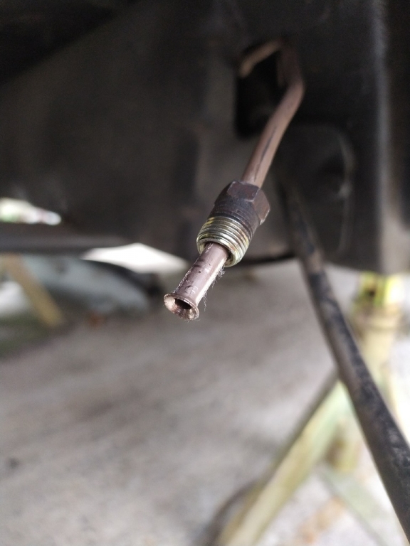

Alors clairement, j'en ai chié :ricane: déjà sortir l'ancienne durite c'était pénible, mais alors mettre la nouvelle :aie: Bon, c'est surtout parce que j'ai voulu me faire mal et la faire d'un bloc, la prochaine fois je la divise en 3 ou 4 parties BIEN PLUS SIMPLES à manipuler. OK, le cuivre est souple, mais ça devient relatif quand on manipule un truc de 5 mètres de long à entortiller dans la voiture...
Comme indiqué un peu plus haut, j'ai utilisé du Cupro nickel, à priori aussi malléable que du cuivre "normal". Couleur légèrement plus sombre, ça fait visuellement qualitatif, j'aime bien.

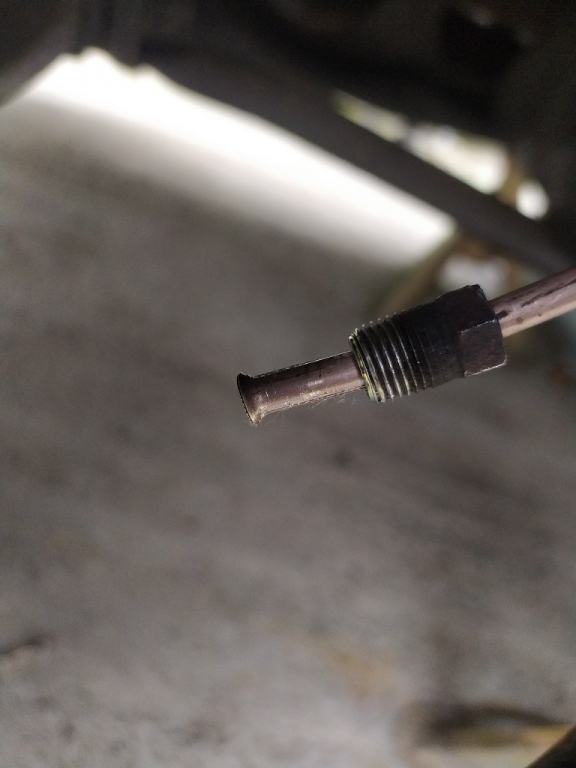

J'étais assez peu confiant dans ma capacité à manipuler l'outil à évaser, surtout qu'il était clairement d'occase et visuellement assez cheap. Il ressemble à ceux qui se vendent 25 ou 30 balles sur Amazon, clairement il y a une différence avec le même outil à 150 balles.
Je me suis entrainé sur quelques chutes, ça marche quand même plutôt bien.
A noter que l'outil peut être utilisé pour faire 2 types de bouts, soit évasé (comme ci dessus) ou une "olive". Bien faire gaffe au raccord d'origine évidemment.

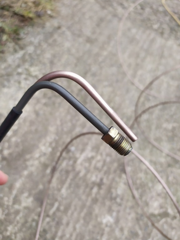

J'ai trouvé une petite cintreuse (encore sur Amazon...) pour faire des courbes assez sympa.
Au début, parce qu'après, sous la bagnole, bin c'est à la main, +/- à l'arrache :ricane:

Au final j'ai réussi à faire la durite d'une traite, et récupérer les embouts d'origine.
J'en avais avec le tuyau neuf, mais même si tête et filetage étaient les mêmes, le filetage ne courrait pas sur l'ensemble du raccord sur les neufs. Dans le doute, j'ai reprise les anciens, surtout qu'ils étaient étonnamment en bon état.
Evidemment, SURTOUT ne pas oublier de mettre les raccords avant d'évaser le tube :ricane:

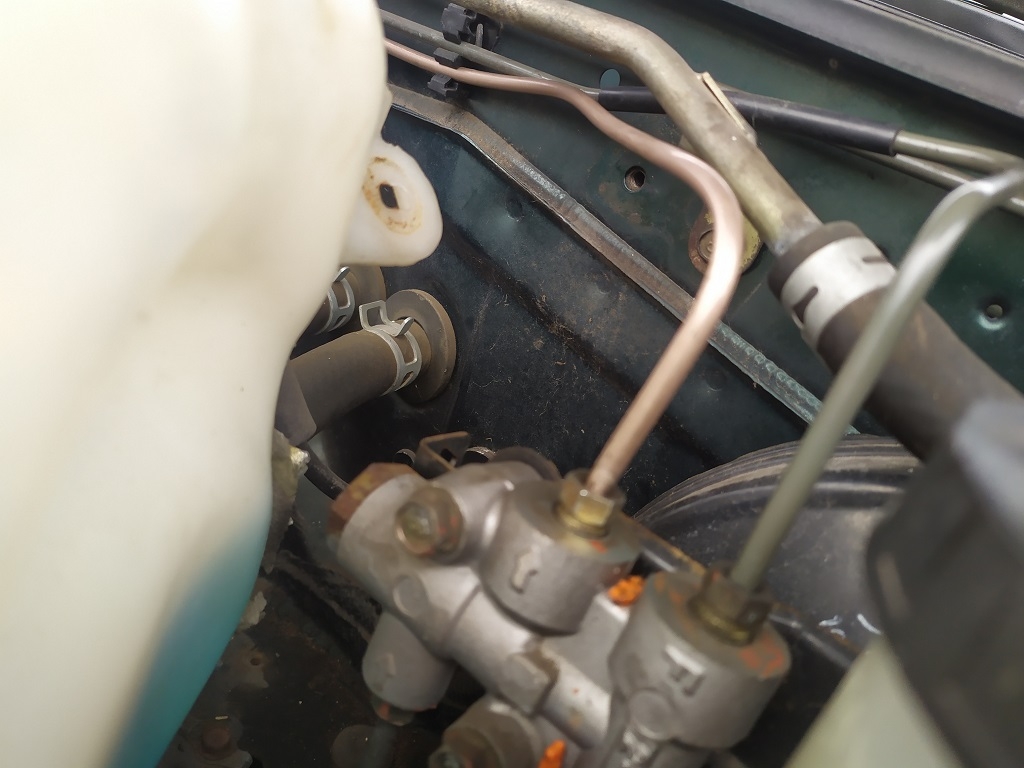

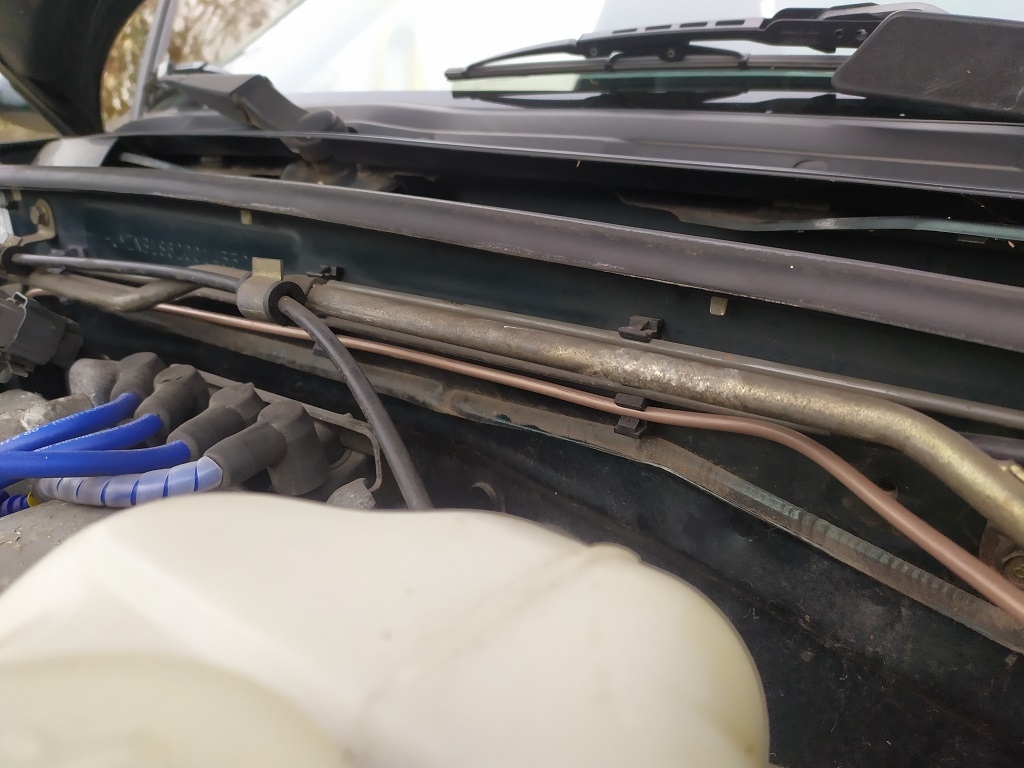

Côté compartiment moteur, c'est largement présentable.

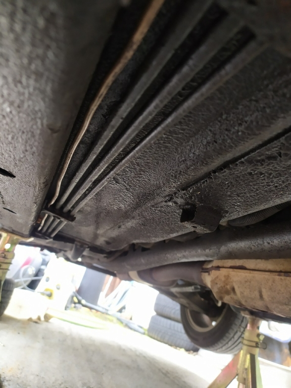

Par contre, au niveau du passage autour du berceau, c'est largement moins académique :aie: mais je me suis mis en point d'honneur de reclipser le tuyau dans les différentes pattes :bien:
Evidemment, le tube est vendu enroulé sur lui même pour qu'il tienne dans le carton
Evidemment, le tube est tortillé dans tous les sens pour passer
Evidemment, il est très malléable, et on le triture pour le clipser comme il faut
Donc évidemment, compliqué d'avoir un cheminement totalement droit :aie: :aie:
Bon, ça me saoule parce que ça ne fait pas très beau, mais c'est sous la caisse, ça ne se voit pas, et le premier qui critique, je l'invite à venir le faire lui même :boxe:

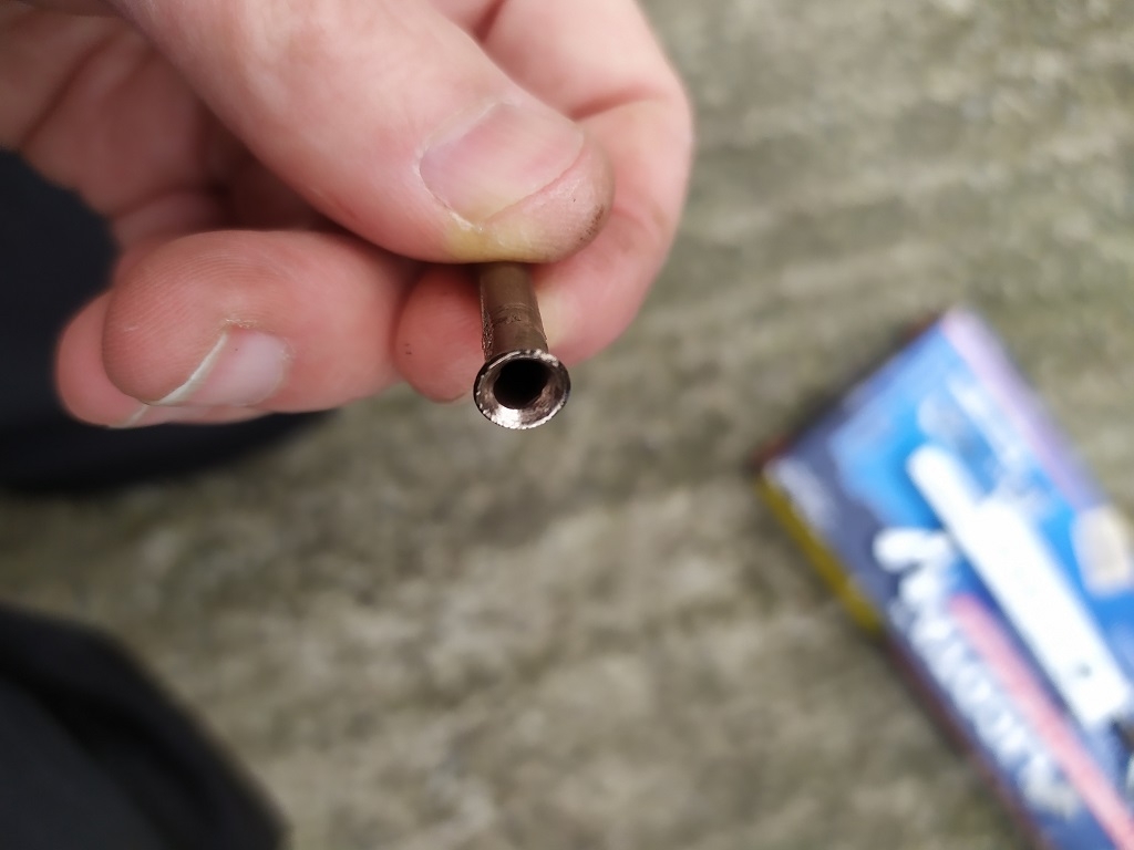

J'en ai profité pour faire une autopsie du tuyau d'origine percé, je soupçonnais un choc, mais non, il était percé sur la partie supérieure. Le trou est microscopique, mais suffisant. Trou du à la corrosion...
Un autre trou était en préparation vers l'arrière d'ailleurs... D'où l'intérêt de tout changer.
