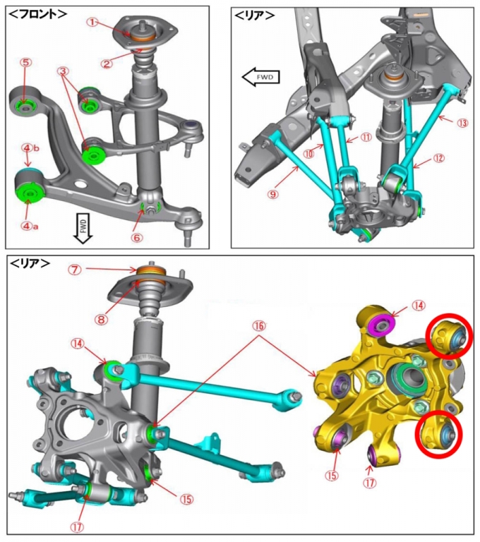

@stan69, merci énormément d'avoir testé et pour le temps que tu a consacré à tout ça :jap:
J'avais regardé il y a longtemps le kit AutoExe et je ne me souvenais plus tout ce qui était fourni.
Le schéma suivant sera plus explicite.
Les numéros 1 / 2 / 7 / 8 font partie d'un autre kit.
Le kit complet que j'ai évoqué correspond à 2 références AutoExe pour les éléments hauts et bas et il comprend tout ce qui est numéroté, aussi bien pour l'avant et l'arrière du véhicule. Dans le calcul cela ne me semble pas cher pour tout l'ensemble...
Ce que j'ai entouré en rouge n'est pas fourni et si je visualise bien sur les photos, c'est justement ca qui pose problème les deux seraient des rotules qu'il faudrait trouver chez un autre fabricant.

Faudrait fouiller dans les catalogues 123 roulement skf fag pour voir si un standard industriel monterait.

stan69 a écrit :
Je pense avoir trouver le grâle
On dirait bien ;)
Sur le site de SuperPro le schéma m'a permis de me confirmer que c'était bien les deux pièces que j'avais entouré en rouge. Si j'upgrade le reste en AutoExe ou Cusco (qui fait un kit du même type sans les petites barres), je compléterai avec ca en mode préventif.
Je vais regarder au Japon si jamais il existe des équivalents, histoire d'élargir le choix si c'est possible.

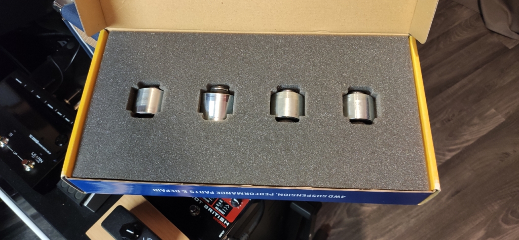

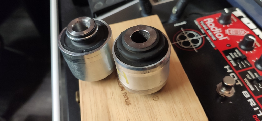

SuperPro reçu.
Reste plus qu'à attendre que les claquements reviennent et je change les 4 d'un coups.
Ceux d'origine font 160 Grs et les SuperPro 236 Grs.
J'ai été surpris par la taille de la boite, je me suis dit.......tiens il y en a plus que prévu :aie:

stan69 a écrit :
Ils auraient pu rajouter une couche de mousse par dessus et par dessous quand même ! :lol:
 Sujet du message : Re: [ND] Silentblocs arrière
Message Publié : Mar 16 Jan 2024, 18:31
Message(s) : 8989
Il y a bien une couche de mousse supplémentaire, mais uniquement en dessous :ricane:
