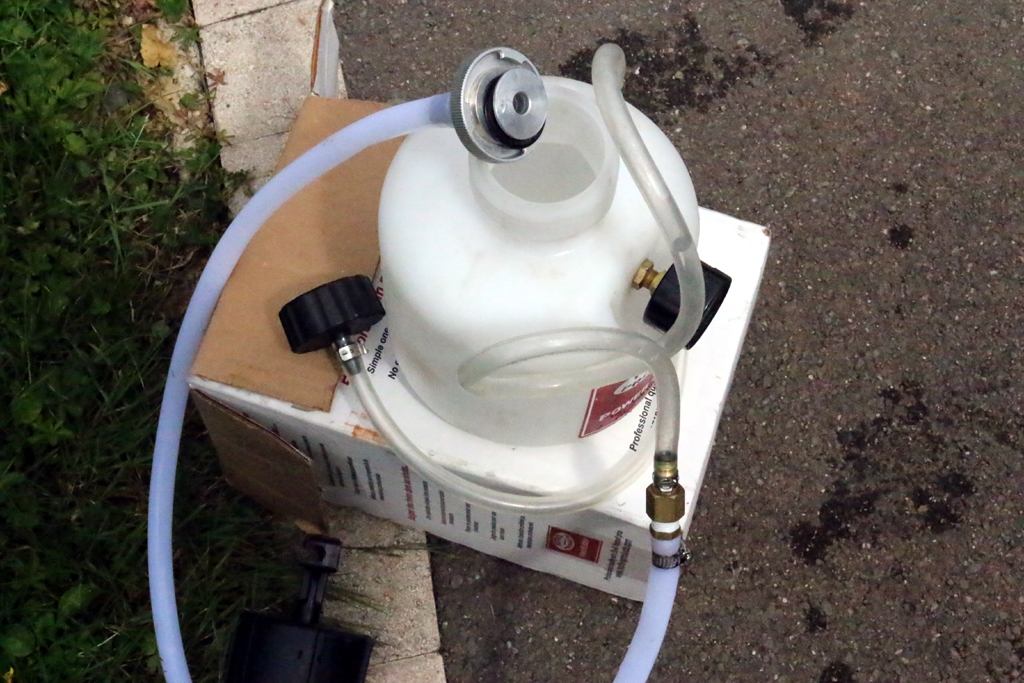

Poupouval a écrit :
Voici les références :
- Bouchon, prendre le S07 (for mazda / ford) :
https://fr.aliexpress.com/item/10050044 ... pt=glo2fra
- flexible, prendre 10mm Id :
https://www.amazon.fr/dp/B07MZ29XT5?ref ... wisterOG=1
- Adaptateur raccord rapide / pneumatique :
https://www.amazon.fr/dp/B09NLZHFHL?ref ... wisterOG=1
Une fois sous pression (0.8 bar est suffisant), le bouchon va légèrement remonter et fuir. J'ai mis quelques minutes à comprendre donc je vous propose de gagner ce temps :D ... Il suffit de tourner la bague supérieure du bouchon et le joint va s'adapter au bocal et devenir hermétique.
Merci pour le "tuyau" :D
Commande passée

Poupouval a écrit :
Apres pas mal de sous dépensés dans des solutions inefficaces, voici mon dernier montage qui fonctionne :
:woo:

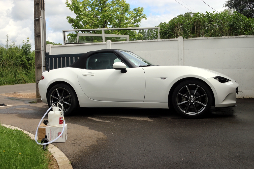

Ayé, j'ai monté le bouchon adaptateur pour Mazda sur mon Power Bleeder.
Je n'ai, finalement, pas eu besoin des adaptateurs en laiton.
J'ai enlevé le bouchon et le tuyau d'origine que j'ai remplacé par les nouveaux éléments.
Tout a très bien fonctionné du premier coup.
Changement de plaquettes de frein et remplacement/purge du LDF effectués.
Rodage des plaquettes en cours...
Il semblerait que tout fonctionne bien.
Je devrais être bon pour le Jap'n car Festival :P
