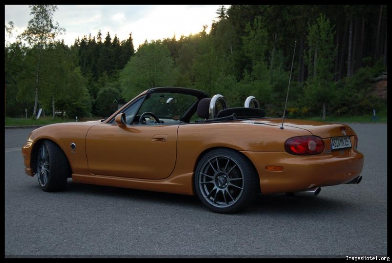

Message Publié : Dim 24 Juil 2011, 08:41
Inscription : Mer 9 Mars 2011, 18:59
Message(s) : 247
J'ai trouvé cette photo pendant les vacances. Des OZ Ultraleggera en 7x17.
Sympa
