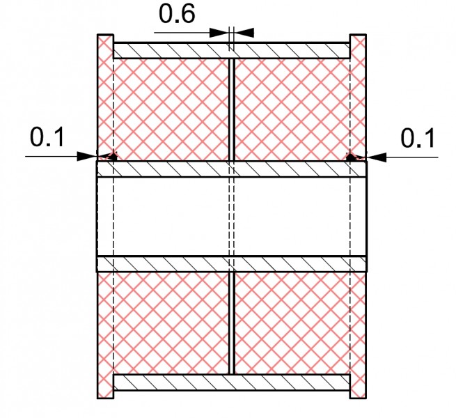

C'est une bonne idée ça. Je pense que je vais tenter le coup ! L'Ertalon d'après ce que j'ai trouvé c'est comme le Nylon c'est du Polyamide (PA) et c'est vraiment pas cher. Reste à trouver la bonne nuance de PA et les bons ajustements...
J'ai trouver ce site qui donne des infos sur les Silentbloc: http://forum.wscc.co.uk/forum/index.php ... ne-bushes/
Du coup je vais certainement reprendre les deux bagues du SB d'origine et y insérer deux bague d'Ertalon à la place du caoutchouc comme ça (en rouge les bagues plastique et en gris les bagues d'origine en acier):
Si ça marche, que c'est pas trop chiant à faire je verrai pour en faire en rab' si ça interesse du monde.
PS: je trouve que les polybushes du commerce sont assez chers pour des pièces moulées et je suis pas sûr que les tolérances soient bien régulières...
