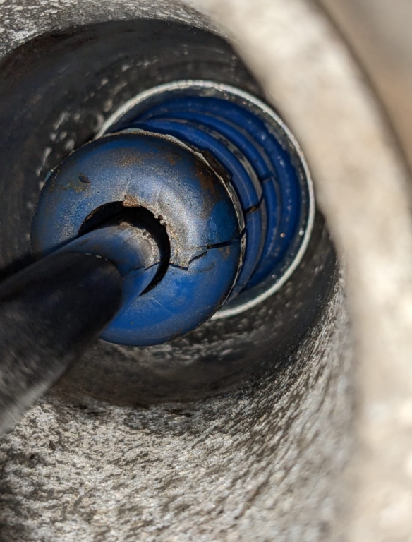

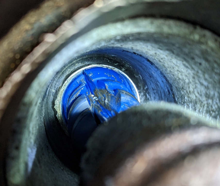

Pour la postérité, attention avant de les installer. Chez moi ça aura tenu moins de 15 000km et 1 an.. en hauteur d'origine :cubitus: : (butée et amortisseurs)
j'attends de voir la réponse de Mx5parts... Mais je risque pas d'en remettre. Mes OEM étaient en moins pire état après 11 ans et 150 000km :tantpis:
