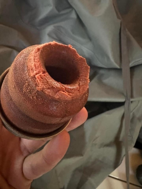

Bonjour, c'est ce que me disait le gars qui me fait la géométrie. Il a l'habitude de travailler sur des voitures de sport. Quand il a vu que les silent bloc de mon train avant étaient en polyuréthane il m'a dit que pour faire de la piste c'était bien mais sur route ouverte ça se dégradait beaucoup plus vite que les OEM parce que c'était pas fait pour encaisser des chocs violents.

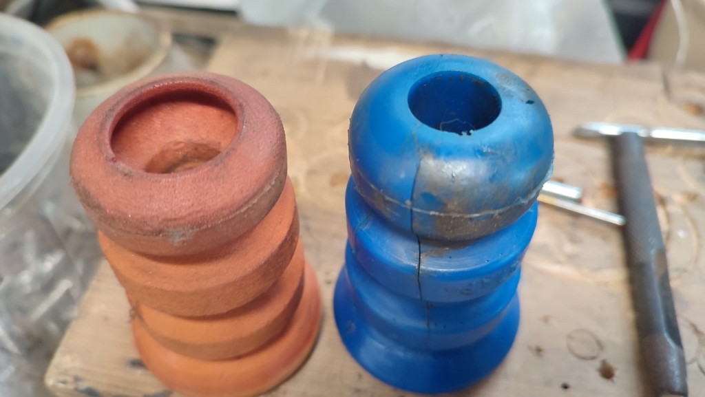

Hum, drôle de remarque, une butée de suspension c'est justement là pour encaisser... quand le choc est suffisamment violent pour que le ressort+amortisseur ne suffise pas.
Donc c'est sensé encaisser : souvent non, mais fort oui. Parce que l'absorbeur suivant, c'est la tôle qui se déchire ou la caisse entière qui vrille :tantpis:
Mes 2 centimes sur ces photos : on dirait que la matière est du PU plein, donc très rigide. Si c'est le cas, celui qui a conçu ça n'a pas compris à quoi ça servait, aucune chance que ça tienne le premier dos-d'âne... :roll:
Sur certains véhicules, utilitaires notamment, connus pour être maltraités :aie: , les butées c'est carrément de la mousse qu'on peut écraser (un peu) à la main... et qui peut pourtant encaisser une tonne tombant lourdement des dos-d'ânes et trottoirs pendant des années. :idea:

Effectivement j'ai eu zéro choc important (avant le changement ça m'est arrivé une fois de "tomber" d'un trottoir et les butées étaient pas dans cet état)
Vu l'état je commence à m'inquiéter d'avoir des dégâts en cascade car j'ai un clong même sur des petits défaut de route..

Mx5parts a procédé au remboursement sans discussion (cela me semble normal mais c'est appréciable car ils n'ont pas mis en cause le montage etc) , j'ai commandé les butées oem chez Mazda (pas hâte de voir le prix) et on démonte vendredi avec Super Dan !

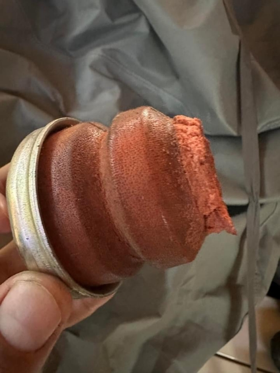

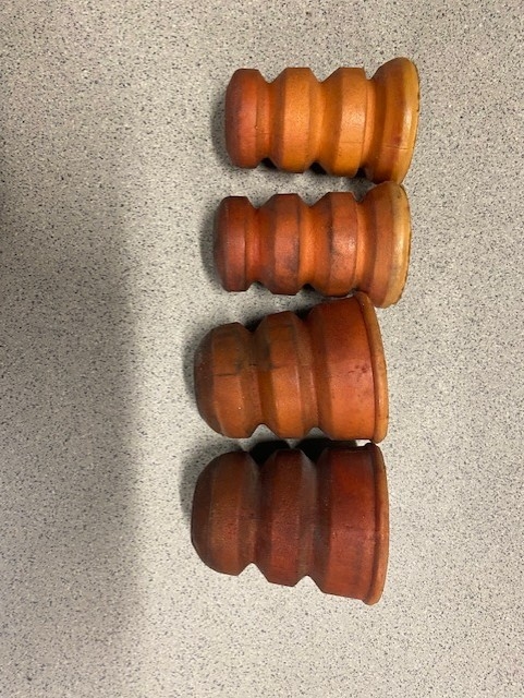

Vu sur un groupe anglais

Message Publié : Mar 9 Mai 2023, 20:46
Message(s) : 2896
Ça se sont des OEM originale. Ça m'étonne pas pour peu quelles soient vieilles. Les miennes étaient pas terrible non plus. Mais bon les poly HS en moins d'un an quand même :lol:

Message(s) : 1167
Il manque un morceau non sur les photos que j’ai posté ?

Message Publié : Mer 10 Mai 2023, 07:25
Message(s) : 2896
Tout à fait. Cependant après une dizaine d'année ce n'est pas étonnant et à fortiori si rabaissé on est tout le temps dessus. Et elle est intégre dans sa partie restante donc assure encore sa fonction (moins bien certes)
Une butée éventrée sur sa hauteur ben... Elle ne sert plus à rien malheureusement.
J'échange celle là avec les mienne sans hésitation :ricane:
Sur ta photo c'est les AV
Voir si elles n'ont pas été modifiées à 58mm suite à la pose de ressorts.
Voilà les origines de Christophe remplacée l'année dernière ...

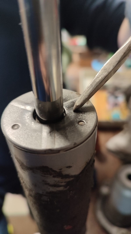

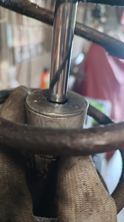

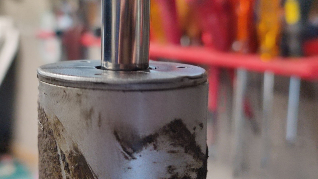

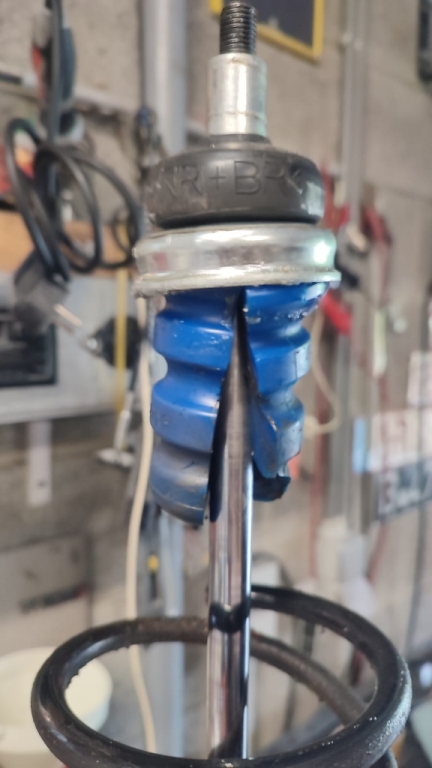

Je viens aux news, on a démonté l'arrière avec Dan:
C'était pas beau a voir... Les amortisseurs ont du jeu dans la tige (surtout côté passager). Faudra prévoir un changement.
On a remis les anciennes butées qui avaient 150 000km et 11 ans (!) et qui n'avaient pas une mauvaise tête...

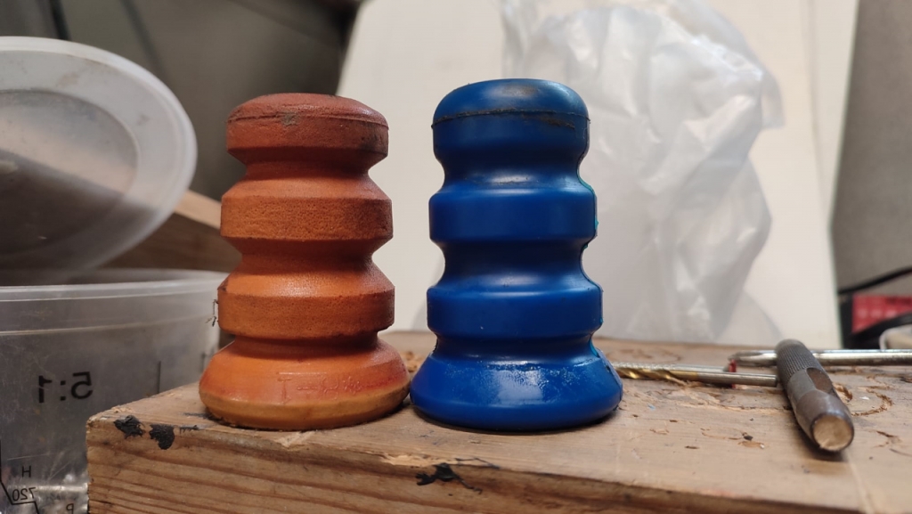

On a noté également que les butées Polybush étaient légèrement plus longue que les OEM.
Clairement c'est de la camelote.
Je suis rentré, le bruit est soit atténué soit disparu mais je pense pas que ça soit juste les butées HS. La tige qui "glock glock" doit être ce que j'entendais.
Maintenant est-ce que seule les butées sont responsables ou pas ? J'ai quand même l'impression que la façon dont elle sont morte a dû jouer et une fois l'amortisseur en butée, il devait subir un stress latéral, guidé par la butée fendue que d'un côté.
