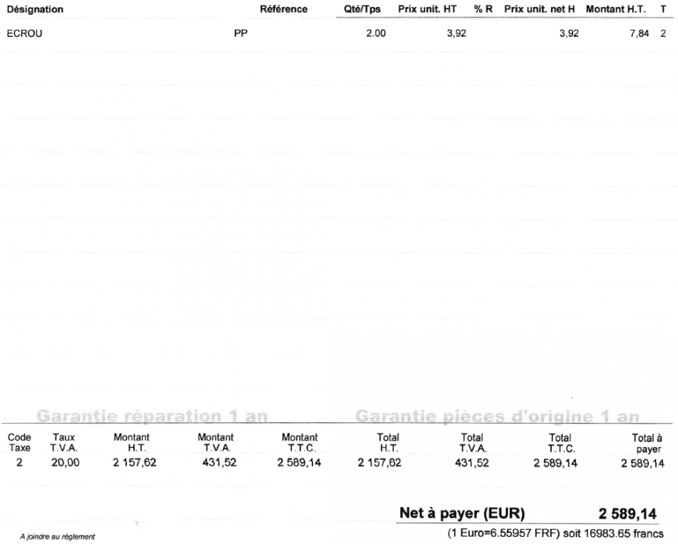

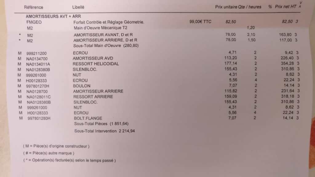

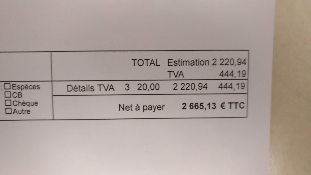

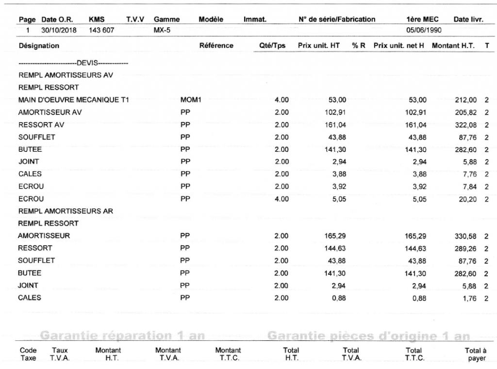

Voilà le devis MAZDA :
Et voilà le devis de mon garage Renault habituel où j'ai fait tout les travaux là bas, ils ont des bons prix, sont bons et très sympa (c'est eux qui ont accépté de faire le "Loctite Fix" avec toutes les pièces que je leurs ai fournis) :bien:
Page 1 :
Page 2 :
Je suis allé aujourd'hui chez Norauto, mais il faudra que je revienne en semaine car il faut qu'ils contacte un fournisseur local pour les amortisseurs SACHS, j'y retourne vendredi après-midi je ne travail pas.
Si Norauto est à 1500€, je vais faire les travaux chez eux, tant pis ;)
