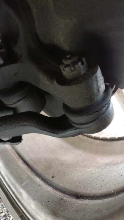

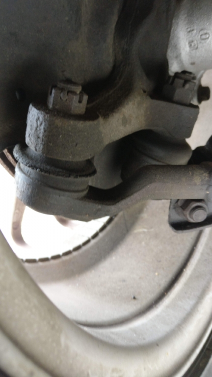

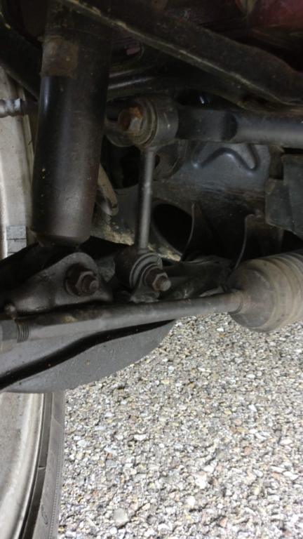

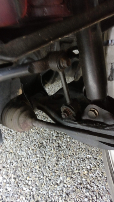

Et petite question aussi, je ne sais pas si c'est profitable en terme de MO de remplacer également les rotules et biellettes ?
Voilà l'état, je viens de prendre les photos à l'instant même, il n'y a aucun jeux pour info.
Rotule conducteur :
Biellette conducteur :
Rotule passager :
Biellette passager :
Merci par avance pour vos avis :bien:

S'il n'y a pas de jeu, je ne comprends pas pourquoi tu voudrais les changer. Les changer si tu les déposes pour accéder à autre chose oui, ce serait l’occasion et encore....

C'est moi ou tes rotule sont l'air bien craquelées?
Ben ouais :sic:
C'est pour ça que je demande si ce ne serai pas l'occasion de les changer vis à vis du démontage des suspensions, mais je ne pense pas car il ne touche pas à ça pour le montage des combiné.
Elle roule très bien, ne fait pas de bruit et rien à du jeu j'ai vérifié cette après midi en les secouant ;)

A ta place je changerai au moins les rotules, les soufflets sont hs, ça va aller de mal en pire. Quitte a changer les amortisseurs et faire une géométrie autant repartir sur du neuf, ça te fera aussi une ligne en moins sur le prochain CT. Bien évidement si ton budget te le permet... et ça evitera de refaire un passage au garage dans 6 mois.... :tantpis:

Nan effectivement je ne suis pas à cela près, je vais les changer ainsi que les barres stab car les joints sont foutues :sic:
