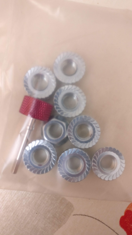

Autre question, ces écrous que j'ai reçu avec c'est pour quoi ?
La molette rouge est, j'imagine, une supplémentaire si jamais une se casse ? ;)
 Sujet du message : Re: Amortisseurs pour NA
Message Publié : Jeu 15 Nov 2018, 13:04
Message(s) : 5407
Pour fixer la coupelle sur la caisse ?

Oui, ce sont les écrous pour les 2 vis sur la tête d'amortisseur.
D'ailleurs en parlant de tête d'amortisseur, pour répondre à ta question de lesquels sont devant et lesquels derrière : les arrières sont ceux avec les têtes les plus larges, les avants sontl es plus longs, donc avat à gauche sur ta photo.

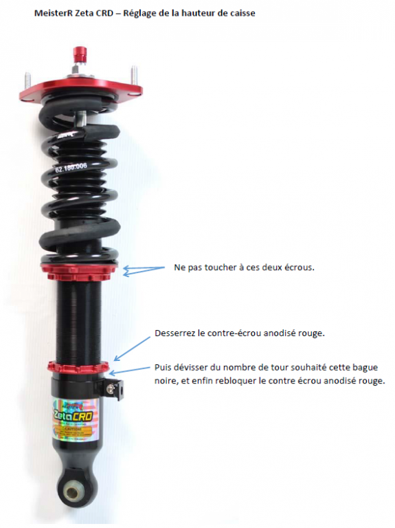

nico-36 a écrit :
Déjà ne touche pas au réglage du ressort pour modifier la hauteur. Mais sur la bague en bas avec le silent bloc. Tu desseres le contre écrou anodisé rouge, puis tu devisses du nombre de tour souhaité cette bague, et enfin tu rebloques le contre écrou.
Les écrous sous le ressort, sur ce type de combiné, ça règle la précontrainte du ressort, qui vas agir indirectement sur la hauteur, mais pas que.
Voilà selon tes explications j'ai fait ce petit document, pour que je puisse bien comprendre et l'expliquer au garage qui va me les monter / réglé :bien:
J'ai bien compris :
EDIT : J'en profite pour demander : Les plastiques noire sur les ressorts ils ont quel rôle ? :?:

Ça c'est avant de les avoir montés.
Une fois que ca sera fait et la voiture reposée par terre, Si tu veux ajuster la hauteur tu ne pourras plus tourner la partie inférieure noire. Il faudra alors faire comme la vidéo que je t'ai envoyée.
La petite plaque avec le trou, c'est pour fixer un câble (j'imagine le câble du capteur ABS) ?
Ah mince, bon ça ne sert à rien alors que j'en parle au mécano, je ferais les réglages moi même si besoin.
