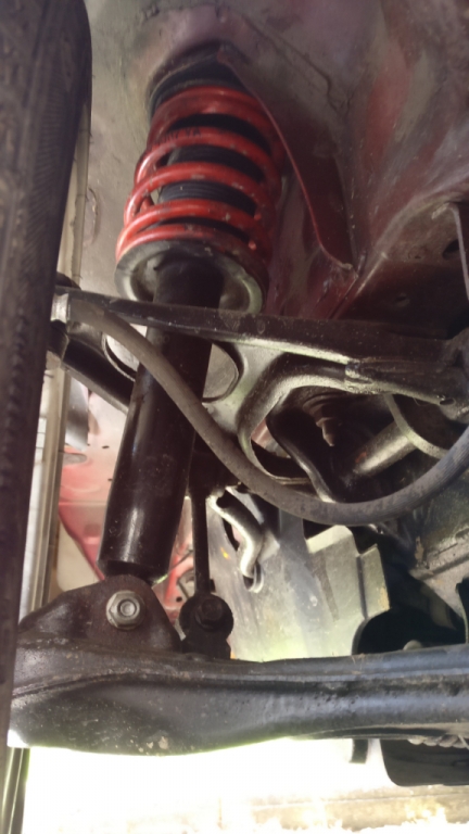

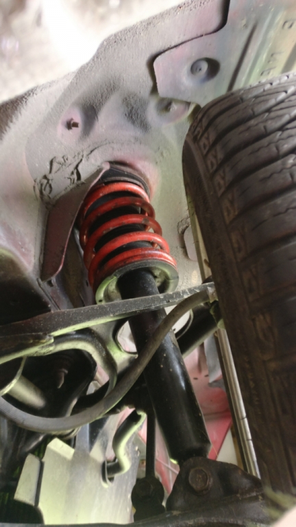

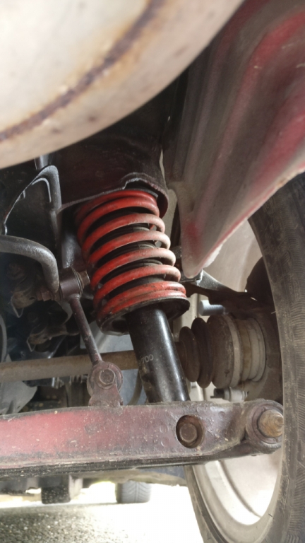

Voilà quelques photos que j'ai de mes anciennes suspensions :
Si cela devrait être les origines, ma NA à 28 ans et 145 000km :bien:

Vu le peu d'espace entre spires de la dernière photo, je comprends le comportement pourri que tu devais avoir. Tu devais rouler sur les butées ou pas loin, la moindre sollicitation, et t'étais totalement en butée voir spire jointive sur le ressort... c'est pas vraiment prévu pour.
