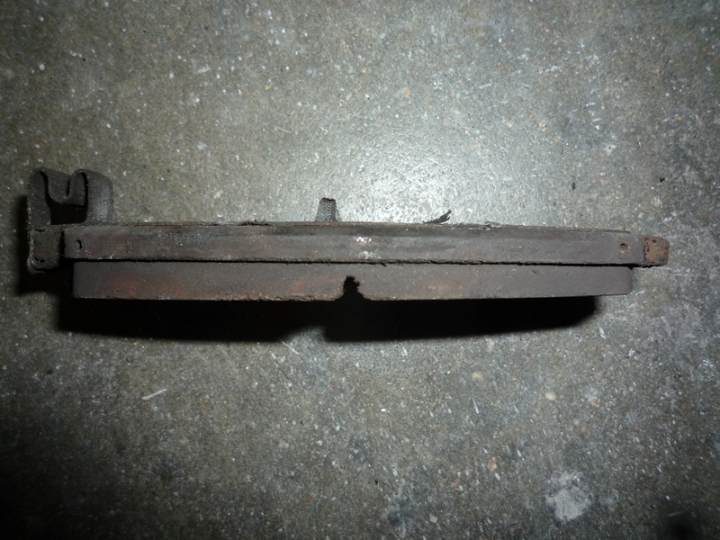

Les plaquetee Bendix OE de Oscaro, ça ne marche pas très bien :aie: :lol:
3x 20 min de roulage sur Montlhéry + env 10 kkm de roulage route
Sinon là je suis en CL RC5 au 4 coins + répartiteur de freinage (Full pression) et michelin PS3 partout et ça freine autrement mieux! :jaime:
viewtopic.php?f=84&t=18895&start=945#p15810529
manque le renfort de maitre cylindre, le feeling est mieux mais pas encore ce que je recherche.
PS: les CL ça se rode ... en 500m :cyp: :jaime:
