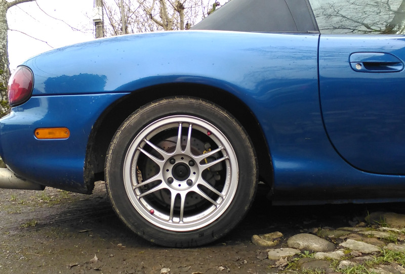

Les K1 TS en 15x7 passent sans problème sur des big brakes de nbfl ;)
Il y a deux valves, chacune en face de l'autre. Ce serait pour les gonflages à l'azote, pour faire sortir l'o2 d'un côté pendant qu'on envoit l'azote de l'autre - a mon avis ça sert à rien mais bon :tantpis:

Sinon ça sert à mesurer la pression d'un côté et gonfler de l'autre

Mouais, pas pire que l'histoire du gonflage azote, tous les gonfleurs ont un mano (après est-ce qu'il est bien étalonné, c'est une autre histoire ;) )
Je pense surtout que si c'était réellement utile ce serait plus courant

Je ne connais pas les dimensions des wilwood, mais avec des big brakes il reste ~16mm entre l'étrier et la jante ; mais il n'y a que 6mm entre la vis banjo et la jante (mais ce banjo n'est surement pas au même endroit sur les wilwood?)

Une autre explication : le trou dans le métal pour la valve est une source de déséquilibre, c'est pour ça qu'un monteur qui se respecte aligne toujours le pneu et la valve (si je ne m'abuse, le point jaune du pneu, point le plus lourd, avec la valve).
2 trous => jante naturellement équilibrée :oui:
