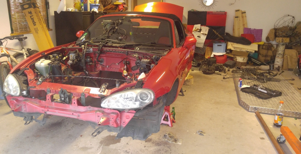

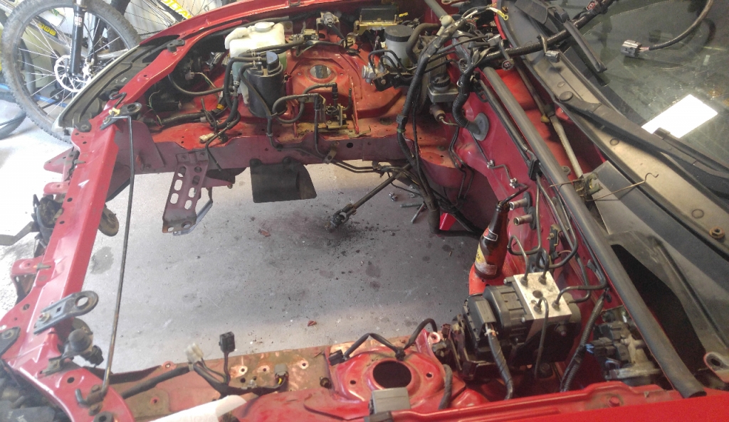

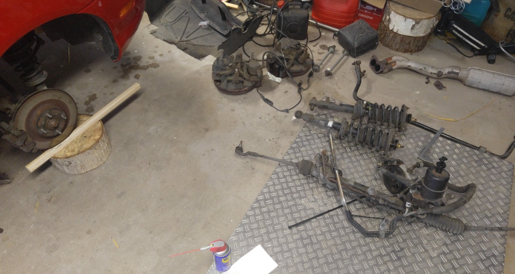

Salut a tous !
La mimix a un peu avancé depuis !

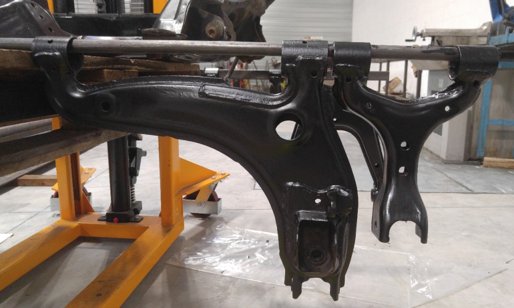

Pour commencer, un bon traitement rouille complet des bas de caisse (elle en avait bien besoin).

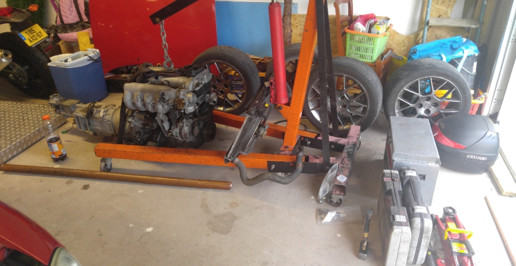

J'ai aussi passé toute la voiture en silent bloc polyurethane :D
Pour ça, il a fallu démonter un bon paquet de trucs:

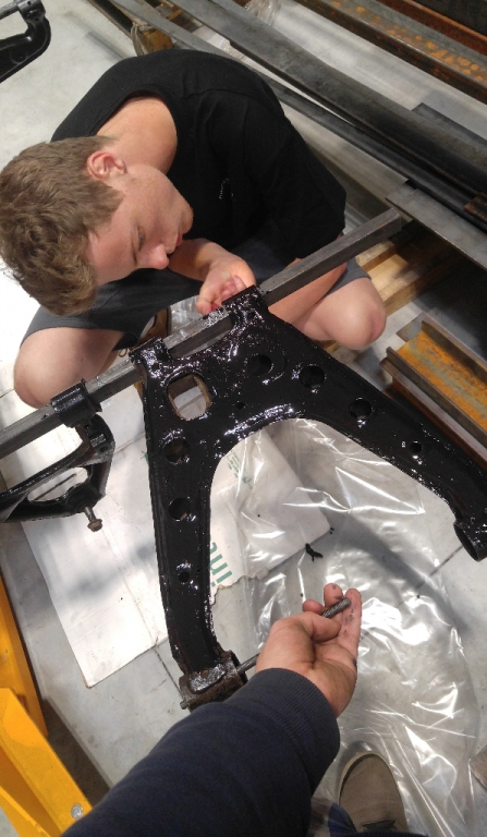

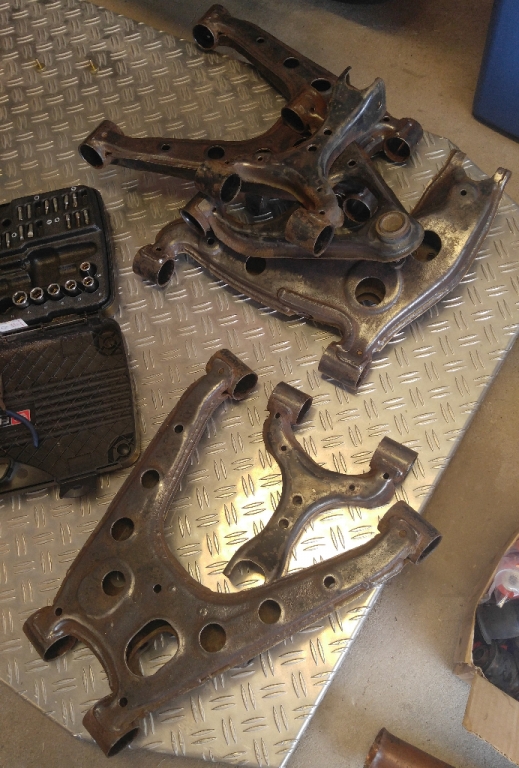

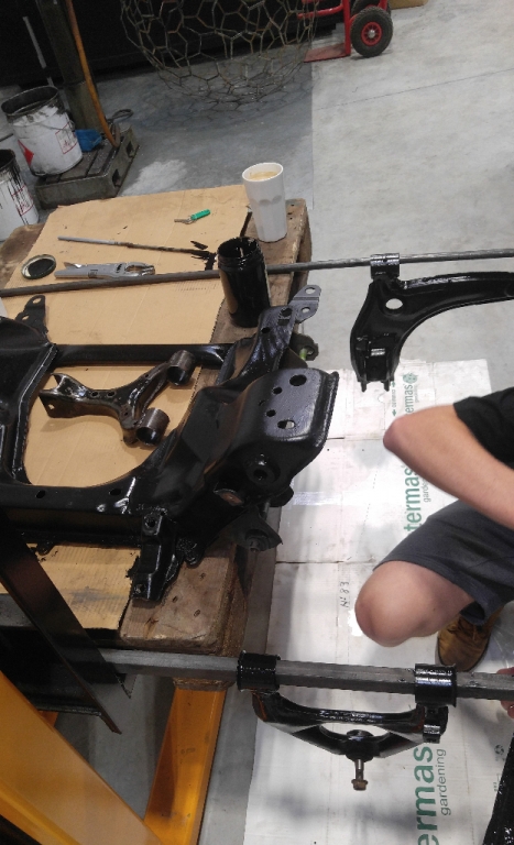

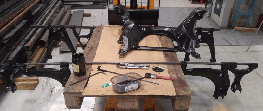

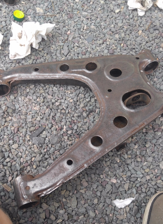

J'en ai profité pour décaper completement les triangles de suspension et le berceau vu la rouille qu'il y avait dessus...
Merci les anglais de laisser trainer vos mx dehors tout le temps.
Un fois décapés, les triangles et le berceau ont étés recouvert de rustoll, puis peinture antirouille !
(ça m'emmerdait vraiment de remonter des piéces rouillées et sales)

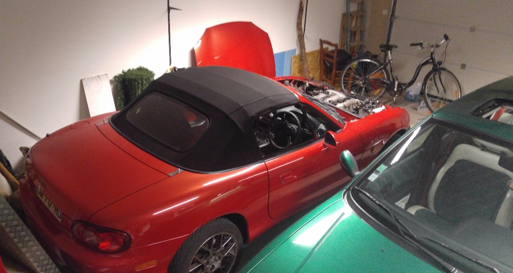

Et la voila qui joue avec une copine :love2:
Je devrais partir en angleterre la semaine prochaine donc il y aura surement des nouvelles pieces prochainement !
