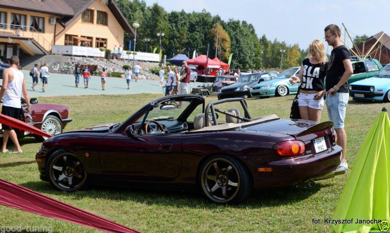

Message Publié : Mar 22 Déc 2015, 19:56
Message(s) : 2903
Localisation : Belgique
Dans cette configuration c'est top aussi :P
Surement une mémories avec des rays volk racing te 37 :?:
http://www.ebay.de/itm/MAZDA-MX5-MX-5-N ... 1474464670

Pouwaaaa tuerie !!!

veri bioutifoul
Sinon technique du pauv', mettre des JR3 bronze à la place... :aie:

grave ! :bien:
