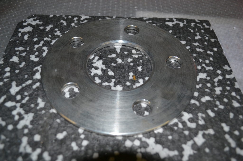

Il existe deux sortes de cale.
la simple cale
En général les épaisseurs commence a 5 mm.
Pour ce mod il faut prévoir le remplacement des goujons.
Pour une MX5 il faut donc enlever les moyeux pour chasser les goujons d'origine pour les remplacer par des plus long.

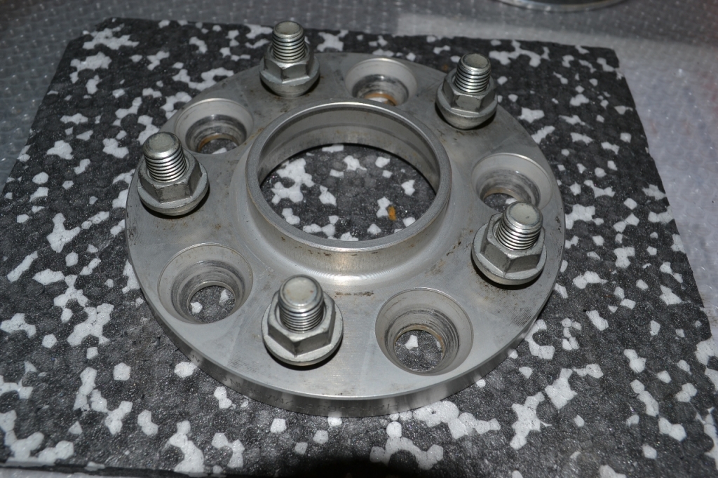

le mod avec centreur.
Pour la MX5 c'est avec double visserie (goujon)
Cette cale commence a 15mm.

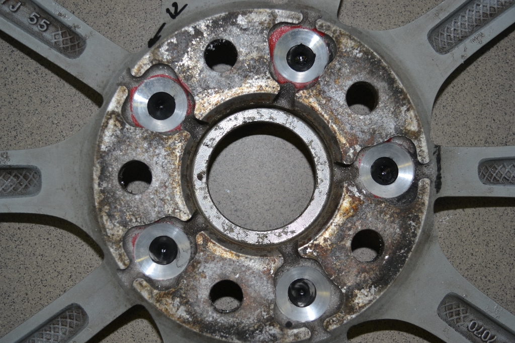

Avec le montage de la cale de 15 mm :arrow: la visserie dépasse une fois fixé.
Si vous êtes équipé de la jante 16 pouce :arrow: il y a de la place pour noyer le filet :arrow: :bien: .
Si vous êtes équipé de la jante 17 pouce :arrow: il n''y a pas de place pour noyer le filet :arrow: :non:
Dans ce cas il faudra :arrow:
:arrow: Soit modifier la jante 17
:arrow: Soit passer a une cale supérieur.
Mon expérience s'arrête là :arrow: Est-ce-que la cale de 20 mm passe pour la jante de 17 :?:
J'ai un travail a lancer pour mon projet actuel, comme j'ai des jantes 17 que je n'utilise pas :arrow: je vais lui demander de faire la modification pour les cales de 15mm.
Afin d'alimenter le fofo :arrow: vous aurez ainsi une idée (profondeur a enlever)

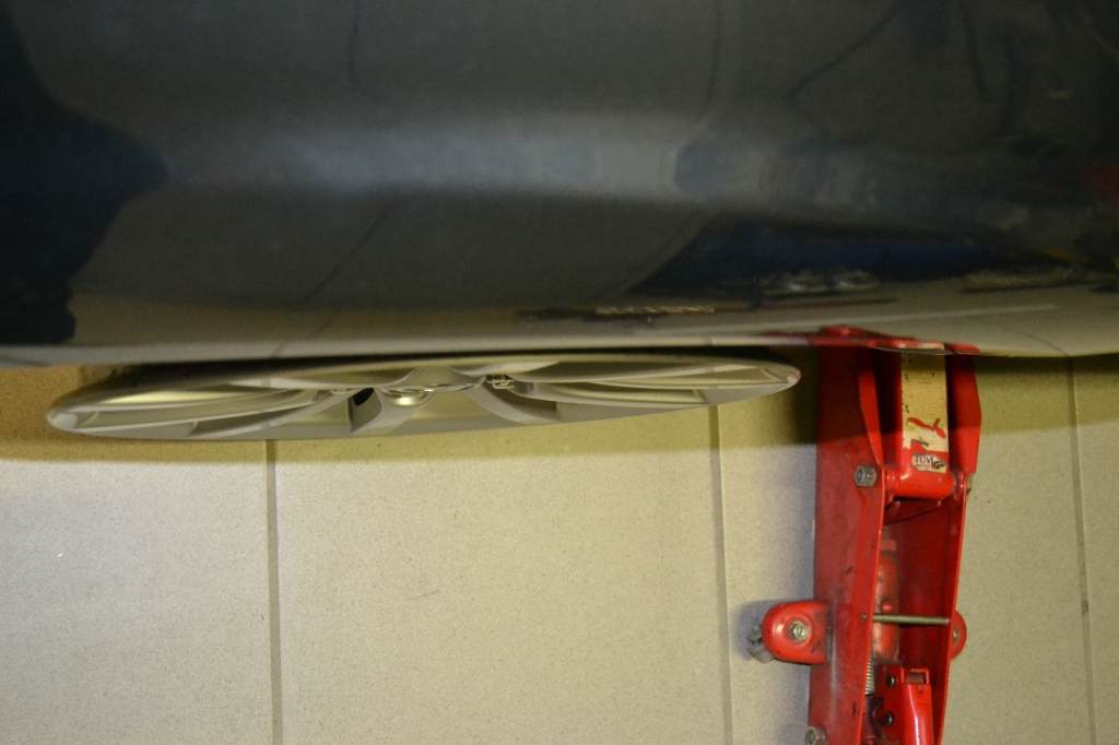

Et voilà le truc :
Centrage de la cale (universelle, 32€ les 4 port compris, je voulais pas payer des sur-mesure 4x plus chères sans savoir si c'était OK en 5mm) avec du scotch de peintre qu'on enlève une fois la roue posée.
Pour le moment, j'ai mis que les arrière. Je suis allé faire une 10aine de km. Pas de problème de tremblement dans les fesses, pas de déserrage mais on va attendre plusieurs 100aines de km ;)
Message Publié : Sam 16 Avr 2016, 13:18
Message(s) : 8645
Localisation : Rouen
Et au niveau du rendu des roues par rapport aux ailes, c'est mieux ?
Message Publié : Sam 16 Avr 2016, 13:22
Message(s) : 1324
Localisation : Rouen (76)
C'est mieux, mais comme attendu, très légèrement mieux :D
On verra après la géo, quand le carrossage aura été corrigé ;)

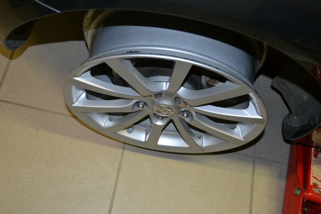

Voilà pour alimenter le fofo
je viens de récupérer les jantes de 17 (origine) transformée pour accueillir la boulonnerie de la cale 15 mm
Cela tombe a ras de l'aile :bien: ce qui veut dire que dans cette configuration :arrow: 7x17 "ET' 40
En cas d'achat de jantes :arrow: vous pouvez "jouer" sur 15mm comparer aux dimensions d'origine.
Voilà j'espère avoir aidé ceux qui se posent des questions :arrow: pour remplir l'aile des NC sans :arrow: devoir modifier.
