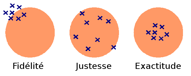

Désolé ce ne sont que les réminiscences de mes études qui remontent à la surface :tantpis:
Allez, un petit cours, juste pour le fun:
On peut représenter symboliquement la fidélité, la justesse et l'exactitude de la manière suivante :
Représentation symbolique de la fidélité, la justesse et l'exactitude en métrologieImage
Dans le premier cas, les mesures sont proches les unes des autres (bonne fidélité) mais en dehors de la zone de probabilité de la valeur vraie (mauvaise justesse).
Dans le deuxième cas, les mesures sont au contraire bien dans la zone où se trouve la valeur vraie et le « barycentre » des points est au centre de la zone rouge (bonne justesse) mais bien que bonnes, les mesures sont dispersées entre elles (mauvaise fidélité).
Enfin, le dernier cas présente des mesures justes (dans la zone de la valeur vraie) et fidèles (proches les unes des autres). C'est le cas d'un bon appareil de mesure, à qui l'apport d'une correction n'est a priori pas nécessaire et les mesures effectuées avec l'appareil sont exactes.

ok
je n'aurait pas utilisé les mêmes termes (je ne les trouve pas intuitif pour autant) , mais je comprend mieux ton propos :oui:
Du coup, perso, je préfère l'exactitude :blague:

Ces 3 termes décrivent-ils les notions correspondantes de façon juste, fidèle et/ou exacte ?
Vous avez 4 heures. :D
