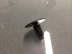

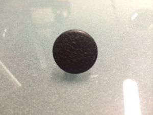

Le montage avance, mais j'ai abimé plusieurs clip qui tiennent la moquette derrière les sièges, et je cherche sur internet pour en trouver, mais pour l'instant je n'en trouve pas.
Savez vous où je peux en commander, voir la référence ?

dan 999 a écrit :
Merci beaucoup, par contre si je comprends bien c'est le prix pour 1 seul clip ?! 1.96 € pour m'ILM et 3.09 € pour le Mazda, ils sont pas bien, à fabriquer çà ne vaut que quelques centimes !

ericmax87 a écrit :
C'est le prix a payer si tu veux de l'oem et encore il y a des frais de livraison si commande IL :oui:
Ton clips c'est du basic, ils ont les mêmes chez Citroën "berlingo" ma voiture en est équipée :aie:
Tu les trouveras aussi sur les sites internet, amazone, alibaba, ect ....
https://www.amazon.fr/Elerose-Garniture ... 59&sr=8-15

ericmax87 a écrit :
Oui c'est n'importe quoi ils rêvent pour un bout de plastique. J'ai pris ceux-là : https://www.amazon.fr/Elerose-Garniture ... 59&sr=8-15
Ils sont un peu longs donc il faut les recouper sinon c'est galère de les mettre à fond. Il m'en manque un aussi qui se trouve en bas derrière le siège.

Petite astuce pour les démonter sans les abimer, utiliser une fourchette !
Vous passez la fourchette en dessous, vous faites levier et ça sors tout seul sans forcer et sans rien casser.

J'ai acheté des Restagraf pour Renault (6€ les30) avec des caractéristiques proches, j'espère quelles iront, si ok je préciserai les refs.
Pas bête l'idée e la fourchette, j'en aurais peut être pas cassées.
