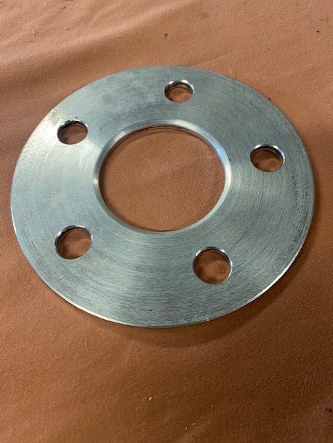

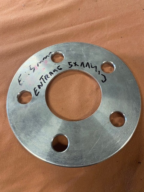

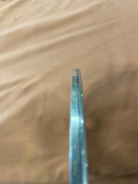

Voilà une idée de cale 5mm, fabriquée dans un atelier spécialisé pour mes calculs de mesures ...
Tu peux les monter sans modifier "rallonger" la visserie.

Dans le cas de la cale de 5mm :arrow: elle ne pose pas problème avec ta jante 17 oem si tu veux placer un kit wilwood elle est obligatoire et nul besoin de modifications.
Par contre mettre une 5 mm pour le coté visu cela n'apporte absolument rien.
