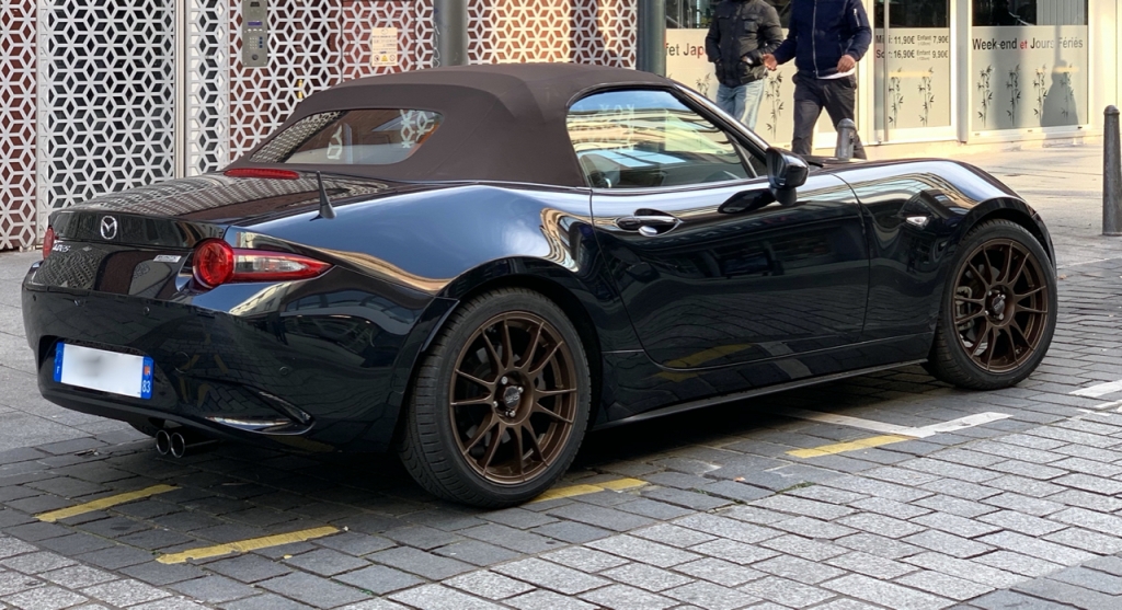

Bon à Roubaix, les gens la prenaient en photo alors j'ai fait pareil :D
J'aime beaucoup en fait
ND 2.0 184 JetBlack GION
