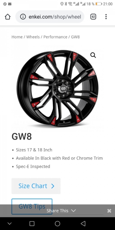

Sinon j ai vu ça aussi ça semble pas mal mais je ne trouve pas de revendeur en France

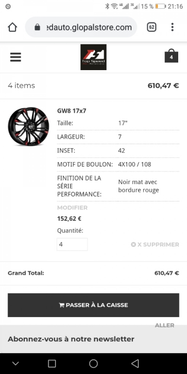

Un revendeur en France, pour ne pas avoir à payer une fortune en frais de transport si ça vient des usa ça vas coûter une blinde

Vu que visiblement c'est plus une jante "tuning" que vous recherchez, il nous est difficile de vous aider.
Pour reprendre "benzo"
:arrow: Si c'est le look, n'importe quelles jantes iront, il faut juste qu'elles te plaisent.
Il n'est pas nécessaire de commander au USA / japon .... pour ce genre de Matos.
Il suffit de commander en Allemagne via Ebay. Pour quelques € ils vous livrerons chez vous.

Les dernières ça reste du enkei, qui est une marque très réputé, même si ce modèle fait fort tuning :tantpis:
Pour du matos fabriqué au Japon où USA, même avec un revendeur en France ça te coûtera chère, lui aussi doit payer les FDP et de faire une commission de près de 20%.
