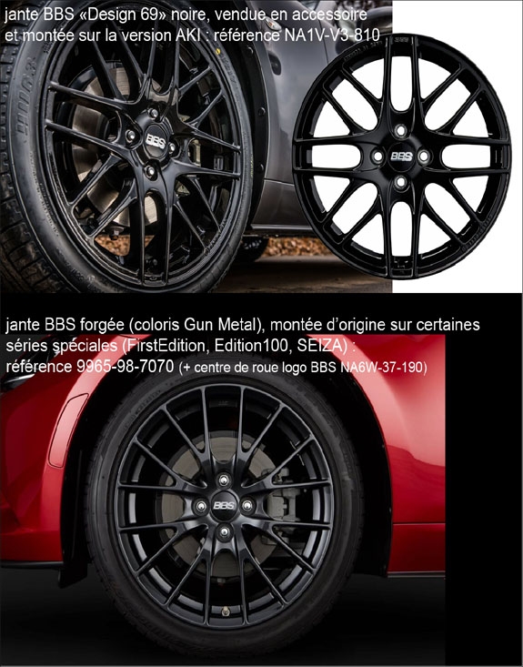

Je me renseigne pour les jantes d'une ND, si je prends un modèle d'occasion j'aimerai changer les jantes pour prendre un modèle en noir. Chez Mazda il y a les BBS mais il est mentionné quelles ne sont pas compatibles avec le système de freinage Brembo, quelle est le modèle de jante sur le modèle 30th Anniversaire ? J'aimerai prendre un modèle compatible Brembo pour ne pas être embêté si je change le système de freinage.
Les BBS vendues en accessoires par Mazda ne sont pas compatibles Brembo ?
Les BBS forgées de la FirstEdition/Seiza/Edition100 le sont, puisque c'est ce qui est monté sur la version Club avec le pack Brembo/BBS/Recaro aux States. Par contre pour en trouver un jeu...

Non les jantes vendues en accessoire ne sont pas compatible Brembo, c'est précisé sur leurs site.
Pour se que est des éditions Seiza, First et Edition100 elles ne sont pas équipées de frein Brembo d'origine mais le montage est peut être possible ?
La réf des jantes des FirstEdition/Seiza/ ect ... c'est NA1V-V3-810
C'est juste un accord entre BBS / Mazda pour un Mod spécifique.
Pas forgées :ttt: facile a trouver a un prix environnant les 1.000€ en neuf pour les 4.
Elles ne sont pas compatible avec les mâchoires brembo.
A vérifier, mais je pense même qqu'il y a une différence de poids entre les 17 "base" qui ne sont pas en sa faveur. :!:
Il faut trouver des rays, mais là c'est plus compliquer et un autre budget ....
Non, c'est celles en accessoire celles là, pas les forgées des Seiza et FirstEdition qui sont, elles, bien compatibles avec les Brembo.

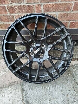

Ce n'est pas ce MOD :?:
https://www.befr.ebay.be/itm/1850343579 ... 1438.l2649
https://www.befr.ebay.be/itm/1846587431 ... 1438.l2649

Non, pas le même design ;-)

dan 999 a écrit :
Nope, les FirstEdition/Seiza/Edition100 ont des refs 9965-98-7070, qui sont bien en forgé.
Le design n'est pas tout à fait le même au niveau des branches :
