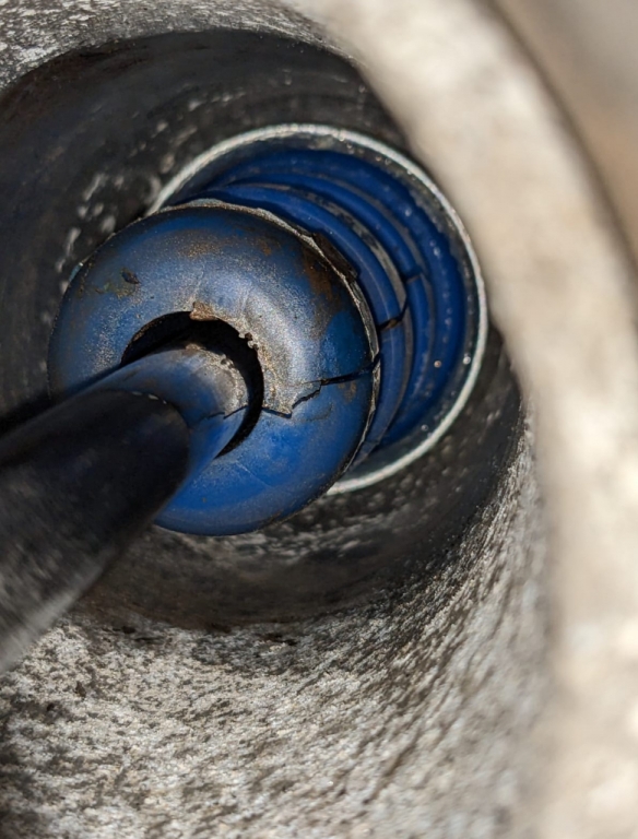

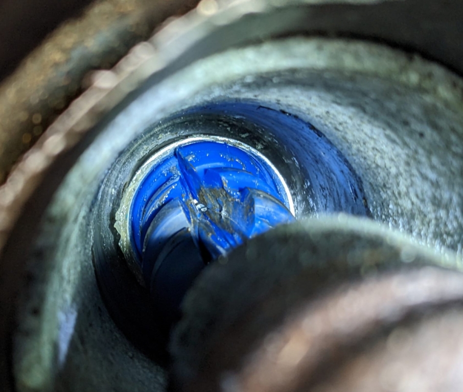

Polybush, je viens de découvrir ça avec eux :
butée d'amortisseur arrière sur NCFL, hauteur d'origine et amortisseur type B6... ça aura tenu moins de 15 000km et 1 an :vomi:
