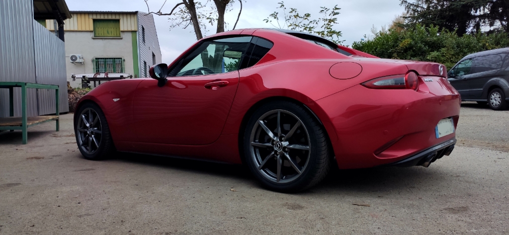

Ca donne ça avec les réglages de la doc TEIN........avec en plus -1cm à l'avant.

Terrible la photo
Tu es à moins combien là ?

Effectivement c'est bas.

Aucune idée ,je peux mesurer la distance sol/aile si tu veux.

J'ai pris les côtes sol/bord d'aile à 2mm près.
A l'avant 610mm
A l'arrière 615mm

Effectivement tu es très bas.
Je suis à 629.5 à l'avant et 647.5 à l'arrière.

Normalement, on prend une cote de rabaissement entre le moyeu (centre roue) et l'arche de l'aile, ça élimine la cote de hauteur du pneu qui est totalement aléatoire suivant la pression de gonflage et l'usure du pneu.
Même pour les géométries données par MAZDA, c'est cette cote qui est utilisée ;)

Ok,je referais mes mesures.

Mesure faite : (à 2mm près )
Avant : 317mm
Arrière : 320mm

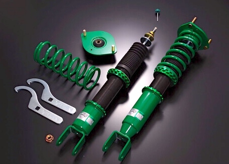

Je viens de lire tout ce post. Dois-je penser que les Combinés Filetés Tein Flex Z ci-dessous sont probablement un bon compromis pour une ND qui aime la piste...?
Dois-je investir dans ce qu'ils appellent système compatible au Tein EDFC (facilité et rapidité du réglage) ?
Je ne connais pas du tout cette marque mais le peu que j'en lis semble montrer le sérieux du produit. Je ne recherche pas forcément un meilleur confort sur route mais plutôt une amélioration de la performance en attaque sur circuit.
Si quelqu'un avait un avis, je suis preneur :hello:
