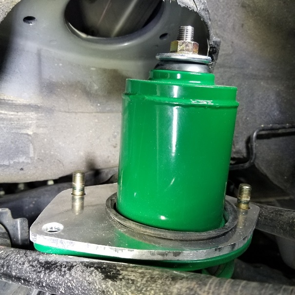

Legaswen a écrit :
J'ai aussi des photos des suspensions, mais elles sont déjà au max malheureusement :non:
https://cdn.discordapp.com/attachments/ ... -19-28.jpg
Au max du rabaissement oui c'est certain.
Mais toi tu veux là remonter, donc il faut vissé l'écrou du bas qui est sur le corps fileté ;)

Je suis d'accord avec Stan69. Elles ont l'air d'avoir de la marge pour rehausser.
Après, c'est ce que je reproche aux combinés filetés. Je ne comprends pas pourquoi ils ne les conçoivent pas de manière à pouvoir baisser de zéro, ou -5mm :tantpis: Libre à chacun ensuite de les régler comme il veut.

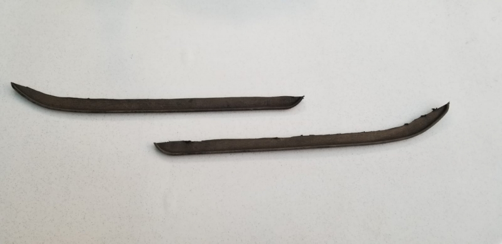

Mes TEIN Flex Z ont une belle marge de réglage à l'avant, mais pas à l'arrière. Du coup, après quelques essais de roulage, j'ai tout redémonté pour installer des cales maison de 6mm à l'arrière, entre le châssis et la coupelle.
Et j'ai aussi recoupé les bavettes à l'avant. Ce qui a réglé le problème des bavettes :ptdr: Sauf que de toute façon c'est tout le dessous qui frotte :aie:

stan69 a écrit :
En vissant l'écrou du bas, ça va pas juste resserrer le petit ressort noir ?

je pense qu il parlait de l ecrou entre les ressorts , donc a serrer vers le haut

C'est pas un écrou, mais une rondelle.
Il faut visser l'écrou du bas pour remonter la caisse, normalement le petit ressort devrait suivre.
J'ai jamais eut ce type de combiné avec le ressort de compensation, donc je peux pas confirmé, mais à mon avis ca doit fonctionné pareil qu'un combiné sans se petit ressort.

donc mecaniquement le petit ressort encaisse les petits chocs et le jaune les gros ... vu la grosseur du noir c est uniquement quand il est compresse a fond que l autre se met en route , zarbi ce systeme

Je ne me souviens plus bien du principe, je vais tenter d'expliquer; le petit ressort sert à régler la précontrainte, donc surtout à empêcher que le gros ressort soit trop détendu en cas de rebond de la suspension. En fonctionnement normal, roues posées au sol, le petit ressort a ses spires jointives, elles sont d'ailleurs de forme plate.

une sorte de rondelle adaptative en cas de fort rebond ...le ressort noir compense en se depliant pour eviter que le jaune soit trop detendu ? ca fait penser au fourche de vtt elastomere ressort d une epoque tres ancienne :D

Ca rejoint ce qu'on disait. Il y a encore une belle marge de filetage pour rehausser la caisse de 15 ou 20mm ;)
