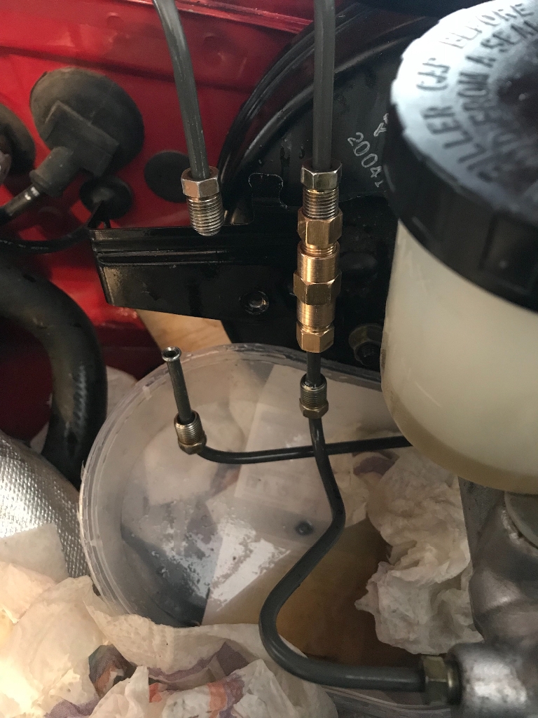

Je suis en pleine installation de cette merde et les raccords livrés avec sont impossibles à visser sur les lignes hydraulique.
Le bypass des freins avant se visse sans soucis et à la main sur les 4 raccords de tuyaux hydrauliques (avant et arrière donc).
Les raccords optionnels (pour la NA) situés sur le répartiteur ne se vissent nulle part. :red:
J’ajoute qu’ils ont également été difficiles à visser dans le répartiteur.
Vous avez également eu ce souci? Je me plante dans l’installation? Parce qu’a 75$ le robinet avec l’option raccords de merde à l’usinage approximatif, je vais classer wilwood dans la catégorie ILM :sic: .

Message(s) : 4862
Jai reçu la même chose. Les pièces à droite (freins avant) se vissent sans problème.
Celles du répartiteur non, j’ai l’impression que le tuyau arrive en butée avant que le pas de vis puisse prendre.

tu te plante complet dans l'installation :aie:
et je crais que tu ai niké les precieux filetages :/
Dans la foto de crepo:
Tu oublie complet les adaptateru fournis avec le rapartiteur (NOT OK FOR mx5!)
Tu montes le raccord droit direct dans les conduite de freins avant, nul besoin de monter en plus les adaptateur comme tu l'as fait :aie:
Les adaptateurs fournis en plus (à droite sur la foto de crepo) sont ceux à monter sur le répartiteur

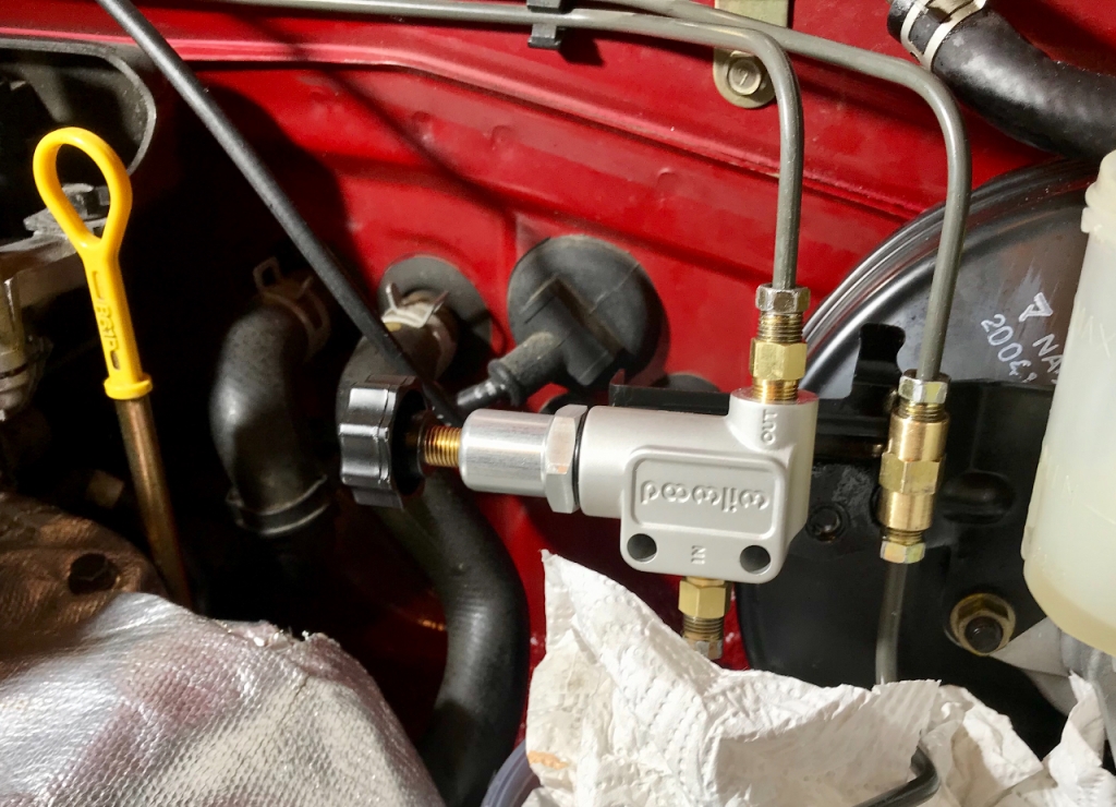

Message(s) : 4862
Ok merci. Dans ce cas, ça marche, mais il n’y a pas assez de marge pour faire joindre les deux tuyaux des freins avants... mais je peux raccorder le répartiteur.
Pourquoi foutre les autres raccords dans le lit s’ils ne sont pas compatibles avec le répartiteur?
 Sujet du message : Re: Répartiteur de freinage
Message Publié : Jeu 5 Avr 2018, 19:31
Message(s) : 5586
car le limiteur est livré d'office avec :) certainement des dimensions très usités aux US ...
Pour le raccord droit à voir, les écrous de conduite de frein produisent leur étanchéité grace à leur porté conique très visible sur les photos (!!) en bas de message, reprise d'un de tes message précédents
Une fois le contact fait, un petit couple de serrage suffit pour assurer le bon montage
d'ailleurs tu peux voir un contre cone pour l'étanchéité sur les adaptateurs du limiteur (normalement)

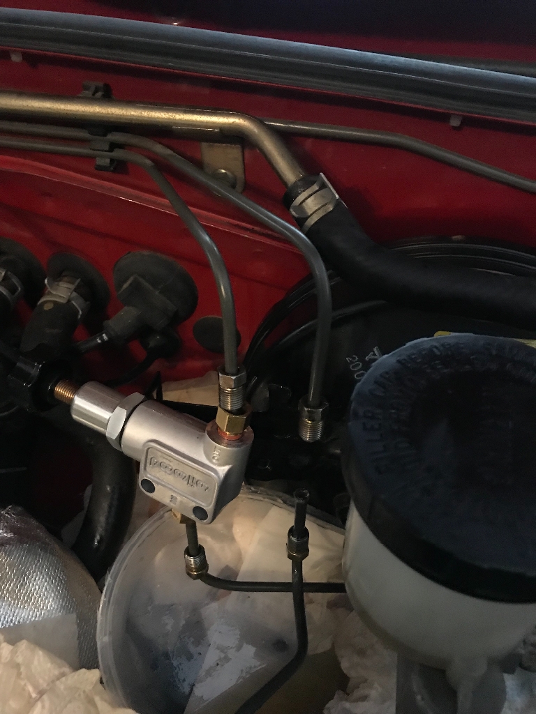

Installé. À priori, les portées coniques devraient faire l’étanchéité..
Les montages que j’ai vu sur internet avaient la plupart des raccords sur les freins avants.
J’espère que ça va marcher après la purge... :aie:
Le répartiteur doit être attaché au support?
Message Publié : Jeu 5 Avr 2018, 20:05
Message(s) : 5586
Yep c'est mieux
même si le mien est flottant depuis ... pfiou! :cyp:
Pour la purge, serre le limiteur à fond ;)
Au pire si fuite, ne force pas et recommence le montage avec un produit d'étanchéité fileté type loctite 577 et variante
