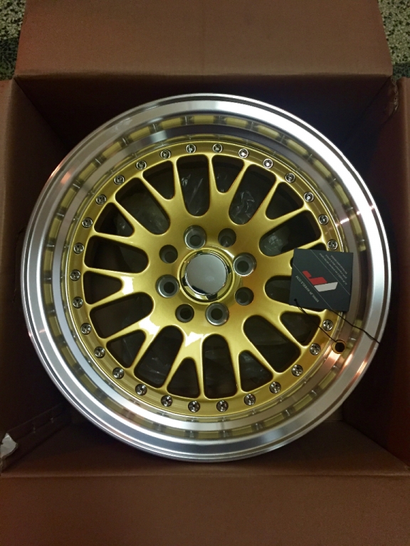

Elles sont arrivées :D :D :D

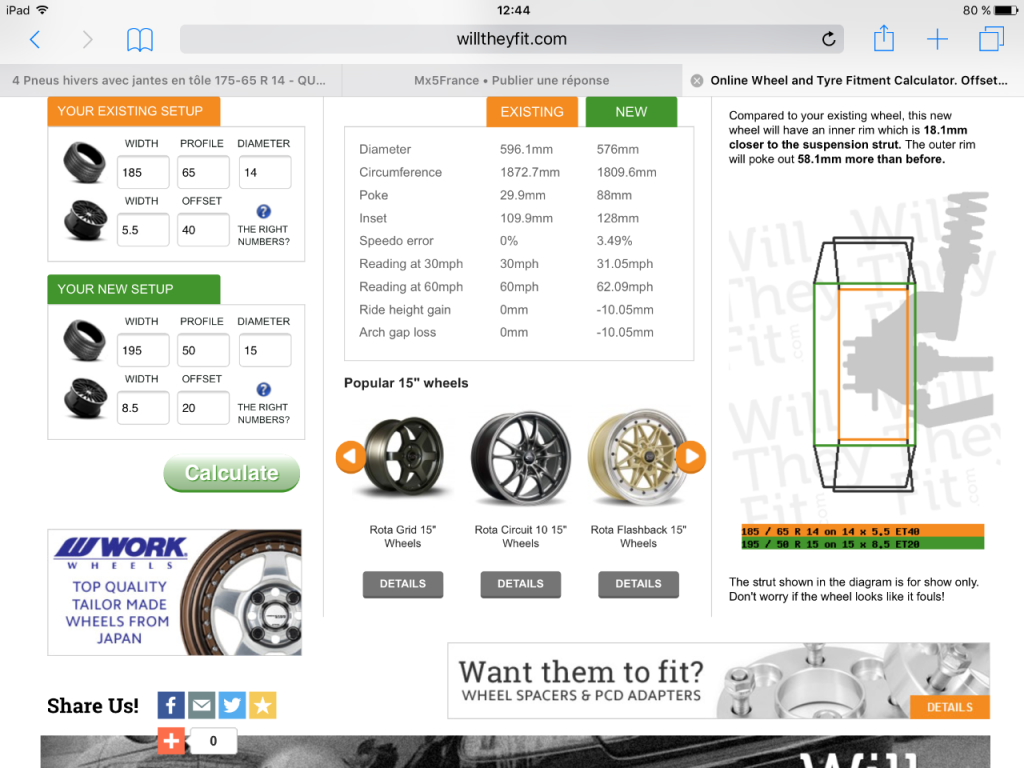

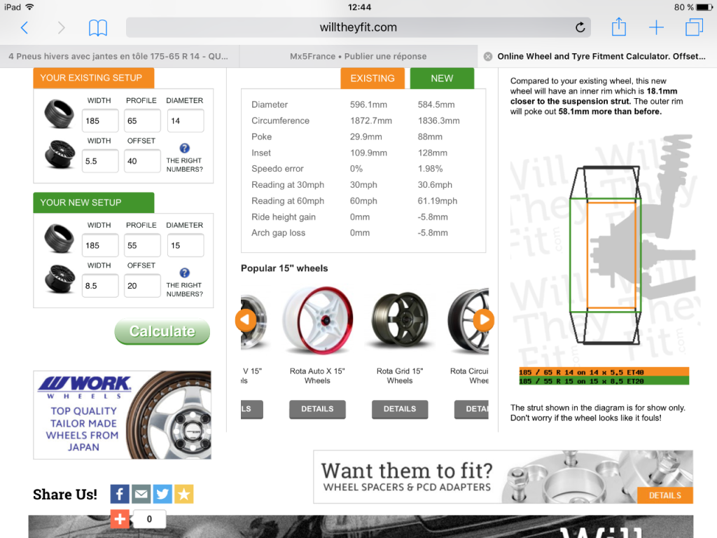

Thomas91 a écrit :
Il a l'air pas mal ce ptit site
@Thomas91:"the outer rim will poke out 58.1mm more than before" ça veut dire que cela ressortira de 6cm de chaque coté et t'as meme pas peur?? (après les NA je connais pas...)
Non non, c'est 6cm plus large que les origines :p
Heureusement sinon ça ne ressemblerait à rien!

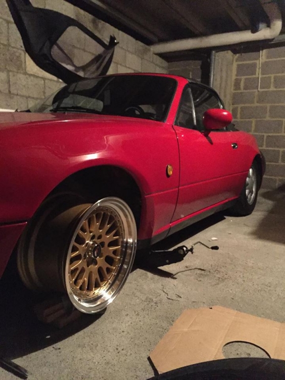

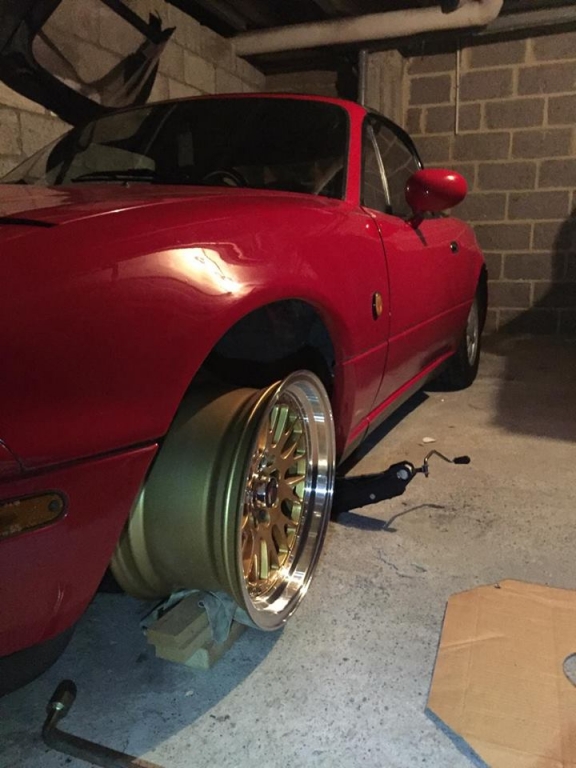

injec a écrit :
Thomas91 a écrit :
Je n'ai jamais vu de NA rouge avec les JR 10 en 15" de cette couleur :)
tu nous mettra une chtite photo... car c'est vrai que la combinaison rouge et dorée, soit ca le fait, soit ca le fait pas... hate de voir :hello:
Voilà en attendant les pneus :D :D
