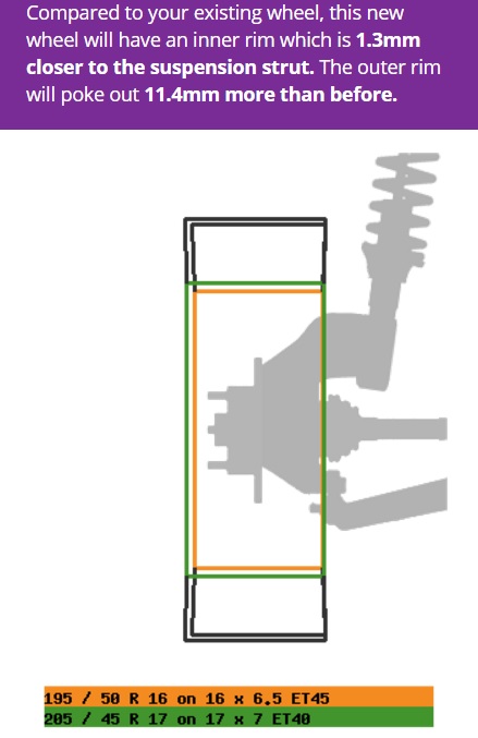

ET 40 pour les 17 pouces x 7
ET 45 pour les 16 pouces x 6.5
PPP a bien expliqué " la chose". Maintenant a ET égal il est recommandé de ne pas dépasser 5 de différence. Tu peux mettre ET 42 pour ET 45 mais pas ET 39 !
A savoir que plus ET diminue, plus la jantes sortira du passage de roue.
Il est vrai que le 17 pouces est plus esthétique mais si on veut respecter l'homologation ( mazda n'a pas homologué le 17 sur le 1.5 L), tu peux monter des pneus neige sur les jantes d'origine et des pneus été performants sur un jeu de 16 pouces de ton choix.

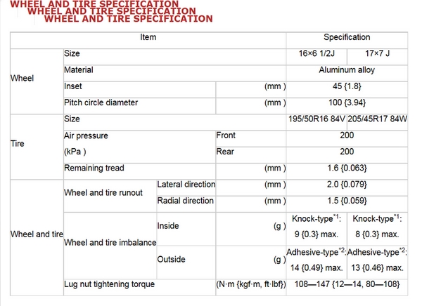

alors la on s'embrouille car au debut du sujet un membre a confirmer que pour le 16 c'est ET45 (d'apres le manuel atelier)
ND 30 TH AE 0854/3000

j'ai récupéré ça comme info (je ne sais plus comment), c'est de l'officiel mazda :
ET45 pour les 2 dimensions, c'est dit :oui:
SORRY ! j'ai inversé à l'écriture de ma réponse,c'est bien ce qui a été dit plus haut, j'ai rectifié mon post

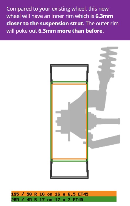

Si ET45 pour les deux dimensions cela ne change pas grand chose car on reste dans la norme . A voir car les normes US et EU sont différentes et la doc semble US.
Avec ET 45 on a :
si tu veux avoir la jante déportée vers l'extérieur tu passes en ET 40 (max) ou ET 42.
