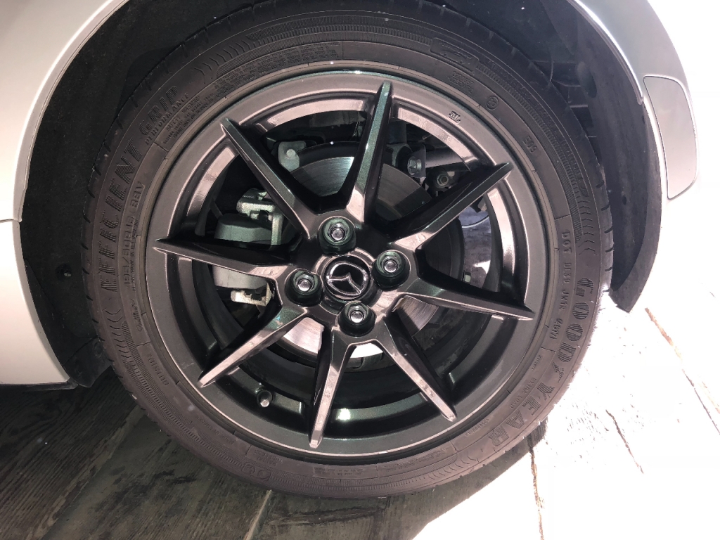

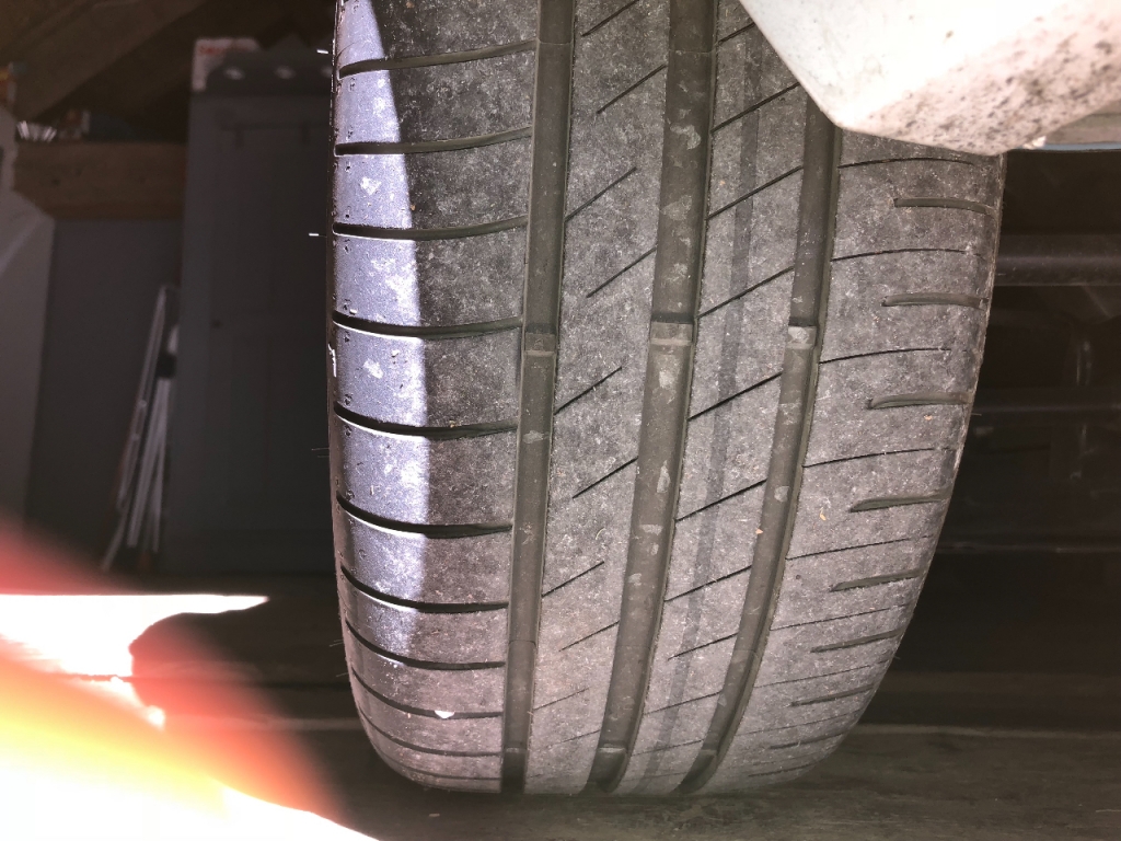

J'ai mis en décembre 2017 des goodyear efficient gris performance à flanc renforcé dans les dimension d'origine pour la 1.5
mes yoko d'origine (les 4) avaient 20 000 km et ils étaient rincés, j'ai voulu essayer autre chose pour voir.
ils ont le même prix que les yoko mais ils avaient la réputation d'être bon sous la pluie
je me sers toute l'année de ma voiture c'est mon unique véhicule sous la pluie ou la neige et même par beau temps :tantpis: et je n'ai pas eu de mauvaise surprise en comportement même en conduite sportive sur des petites routes à virage serré je n'ai pas eu de déclenchement d'esp ni de crissement.
ils ont 7 000 km, j'en suis satisfait, ils ne sont pas bruyant en virage en appuis.
N.B. j'ai choisi des flancs renforcé pour la tenu en virage pour éviter qu'ils se votrent et soit couché sur le flanc en virage. et ne pas avoir de flou dans la direction. évidement pas à cause du poids de la voiture :ricane:
je ne trouve pas que le confort s'en ressent
ci dessous les photos du pneu.
j'attends de voir leur usure à 20 000 pour savoir si je reprends les même ou pas.
sachant que 20 000 étant un maxi pour les pneus quelques soit la marque vu le type de route que je fais petite mauvais revêtement et bcp de virage et en montagne.
et ce qlq soit la voiture que j'ai eu.
MX-5 ND 1,5 Dynamique Céramic White Full Led - Eibach -30 Carplay Grille ZunSport
