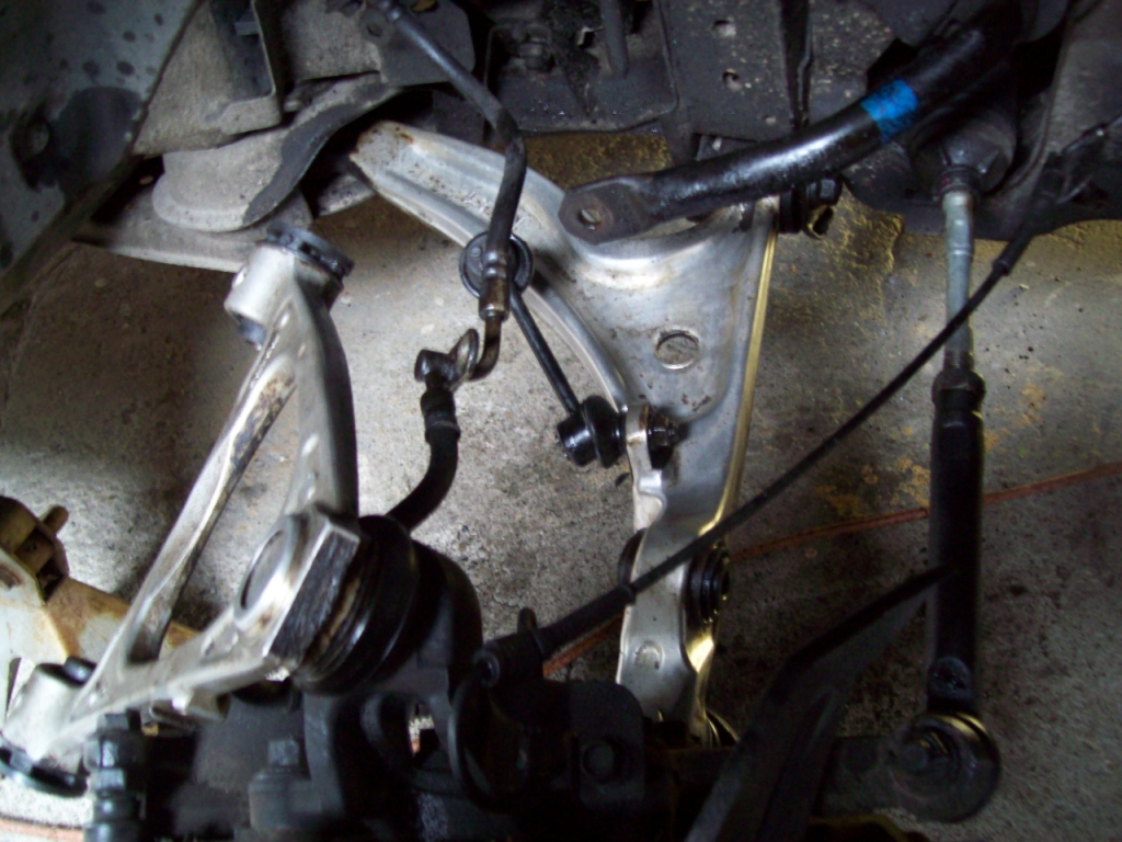

Salut les gars,
je saute un peu du coq à l'âne par rapport au sujet des barres rx8, mais!!!
Après avoir échangé quelques mails avec Gilles, et un coup de téléphone de sa part et de précieux
conseils bien utile pour l'installation du kit B12 par rapport a notre conversation..
Je remercie aussi toutes les personnes ayant apportés leur participation à ce topic plus qu' intéressant.
JE DIRAIS MEME PLUS C'EST LE MEILLEUR QUE L'ON PUISSE TROUVER SUR LA TOILE.
N'étant pas mécano à la base et me débrouillant bien dans le domaine du bâtiment, je me suis dis
qu'après tout, cela n'était que du démontage de vis et de boulon..
Donc je me suis lancé ce week end et après quelques péripéties d' erreurs de débutant les suspenssions avant sont finalement installées (fiouuu). :oui:
L'arrière, c'est pour le week end prochain. :oui:

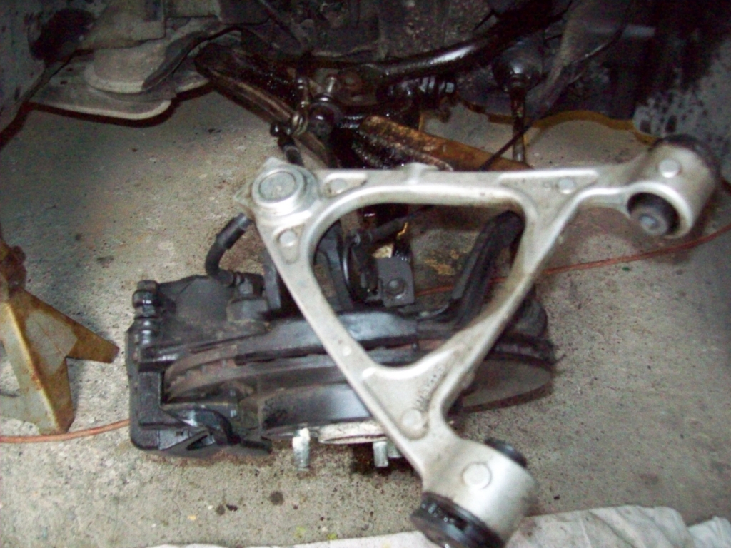

J'ai une mazda ncfl de novembre 2012 que voici:

Je suppose que la photo c'est avant le montage, elle doit être sur chandelles à l'heure qui l'est ;)

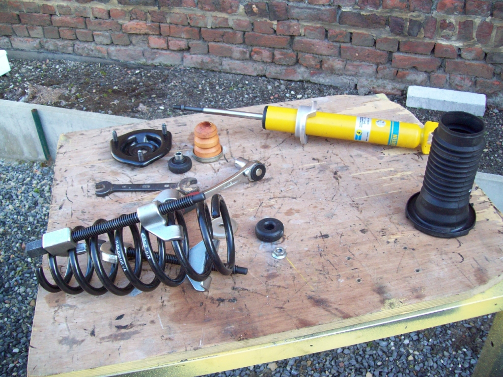

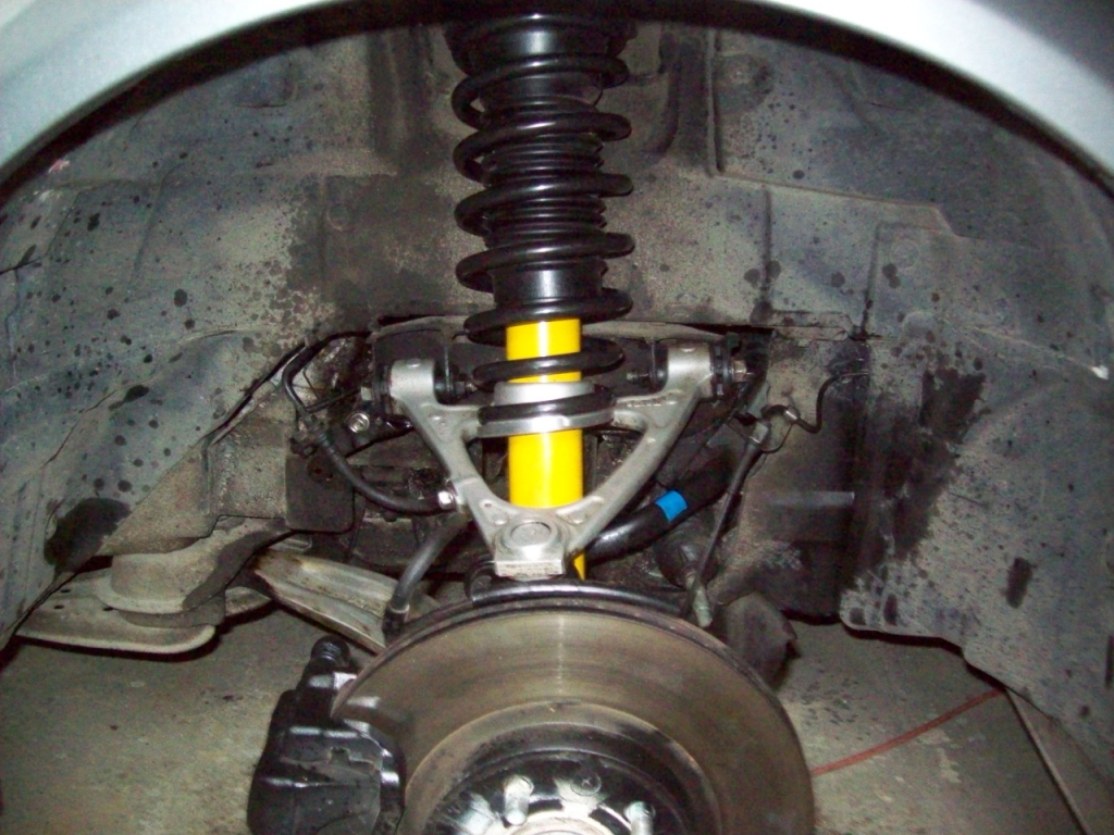

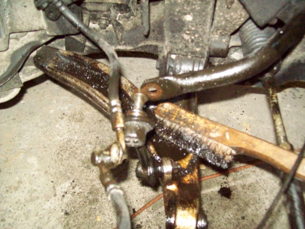

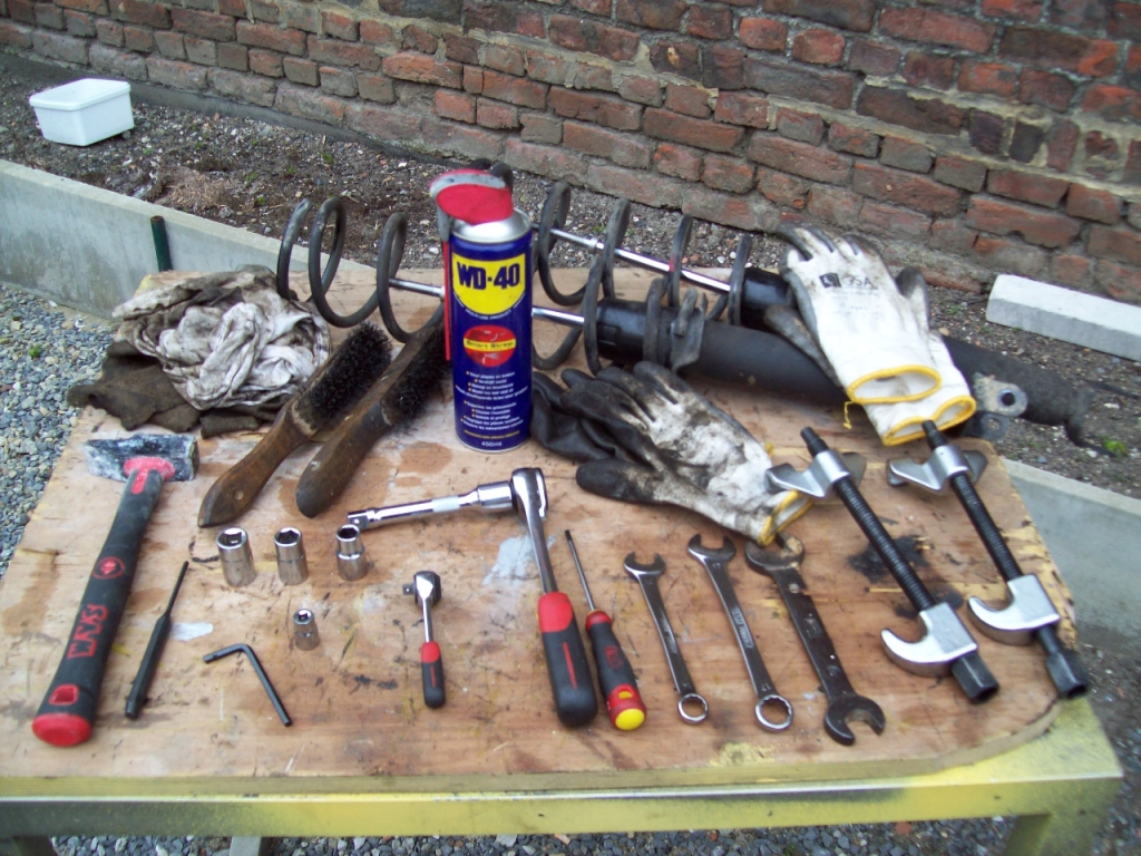

suspension montée
les outils utilisés:
et un petit nettoyage avant de remonter:
On the road again

oui gilles elle est sur chandelle en ce moment avec un cric de chaque coté pour une sécurité supplémentaire.
je rectifie le tir de la semaine avec une tof de la belle sur les chandelles :oui:

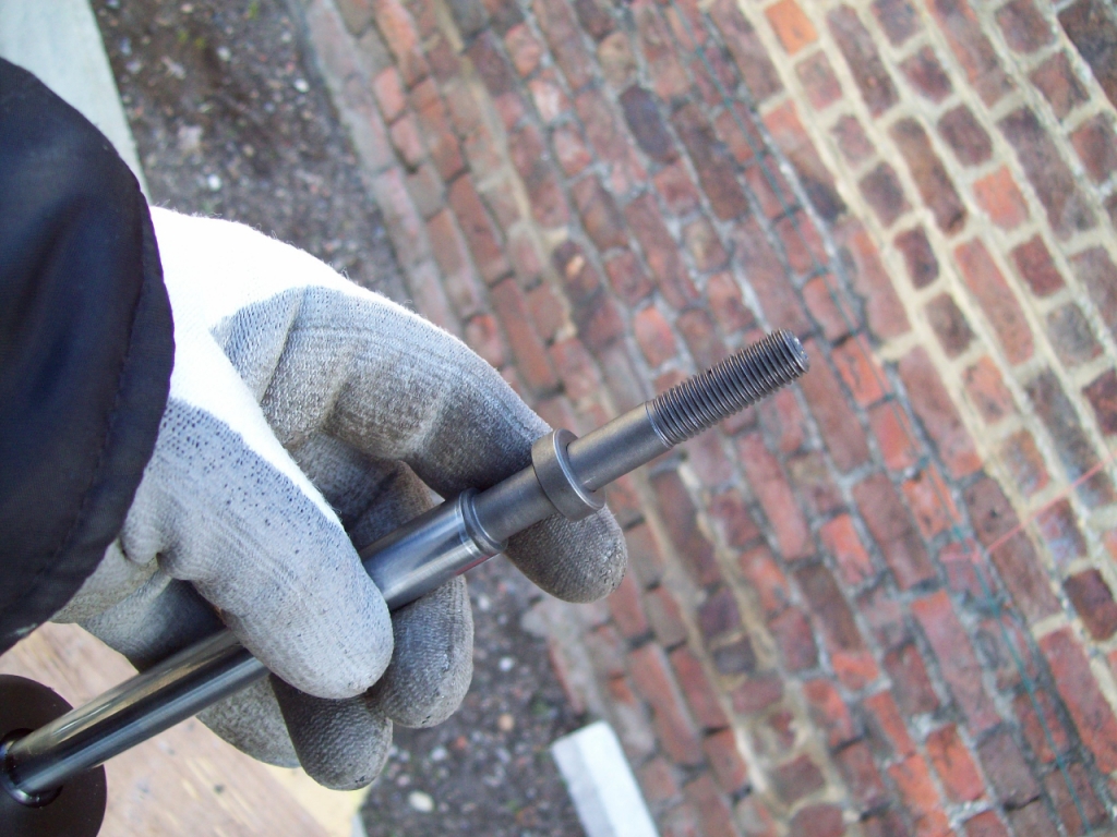

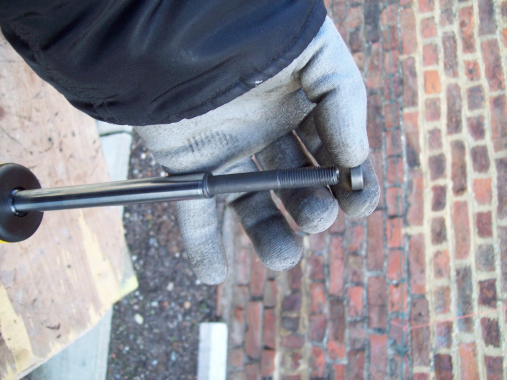

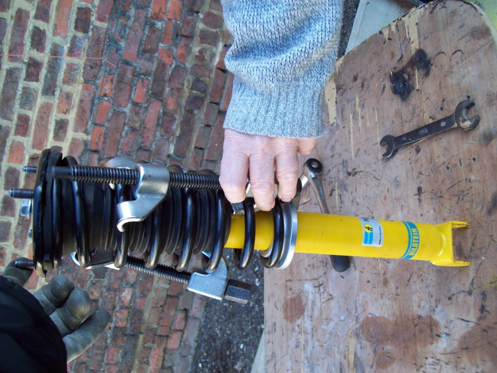

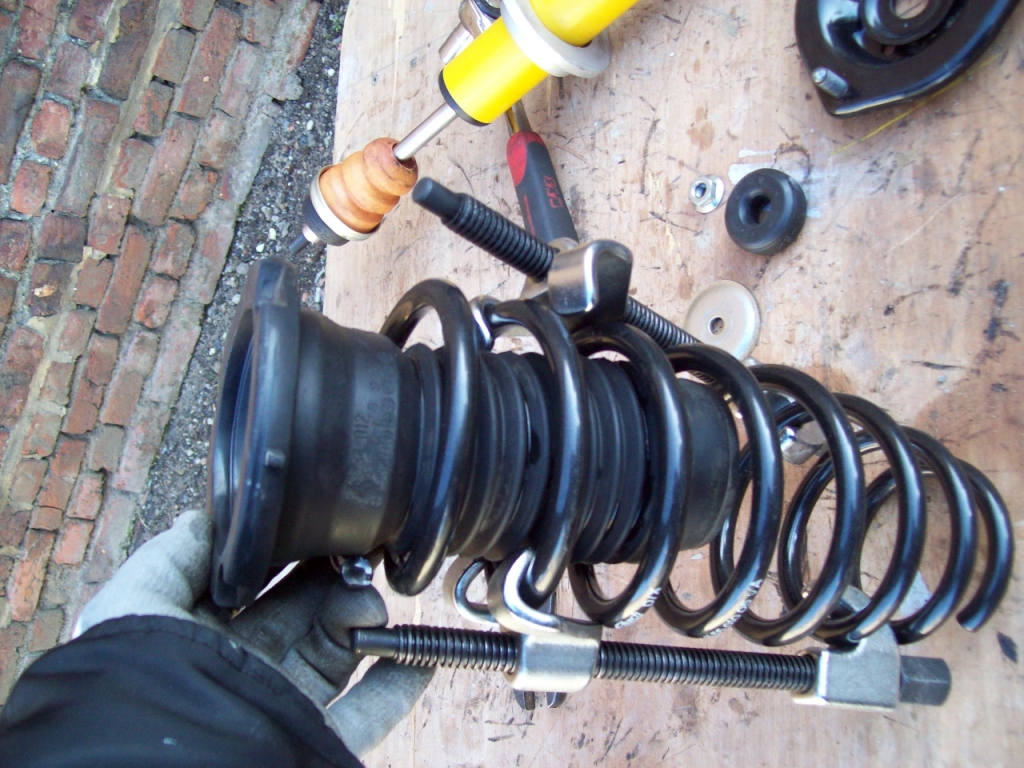

Dites moi si j'ai bon pour le remontage des pièces récupérées sur l'amortisseur d'origine???
Première étape, les compresseurs de ressort (obligatoire pour savoir insérer l'écrou qui vient tenir le tout sur la partie supérieur.
et ensuite l'assemblage...
On the road again

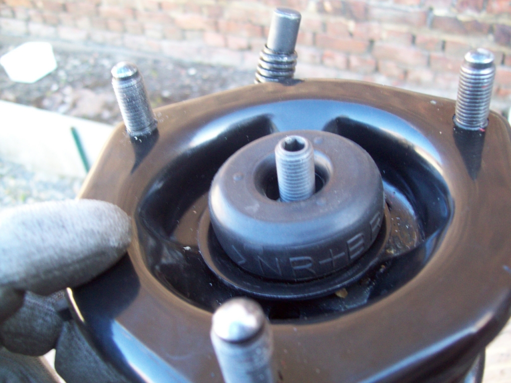

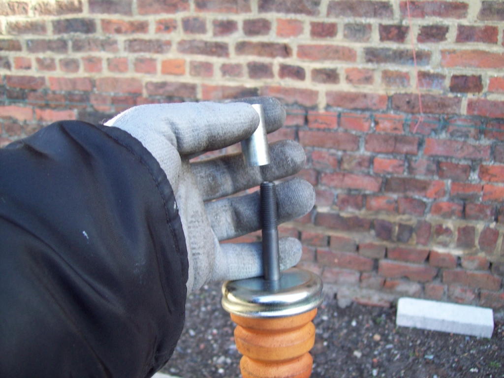

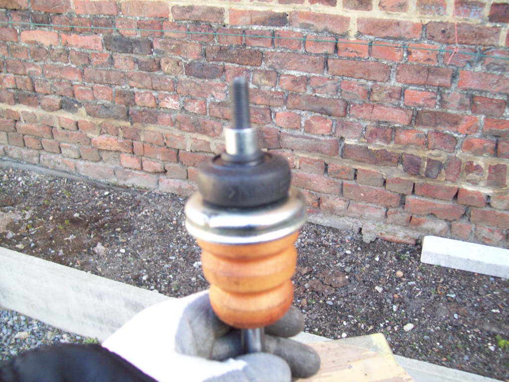

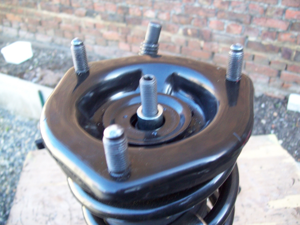

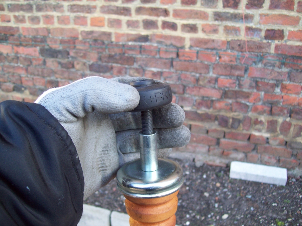

et mes erreurs commencent ici (grrrrrr) :boxe: :aie:

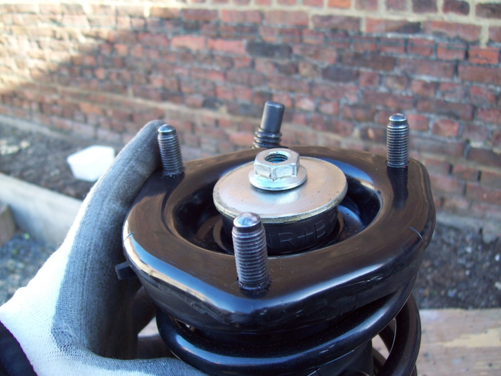

si les photos qui vont suivre permette a quelqu'un d'autre de ne pas faire la même erreur que le boulet que je suis sur cette étape :ricane:

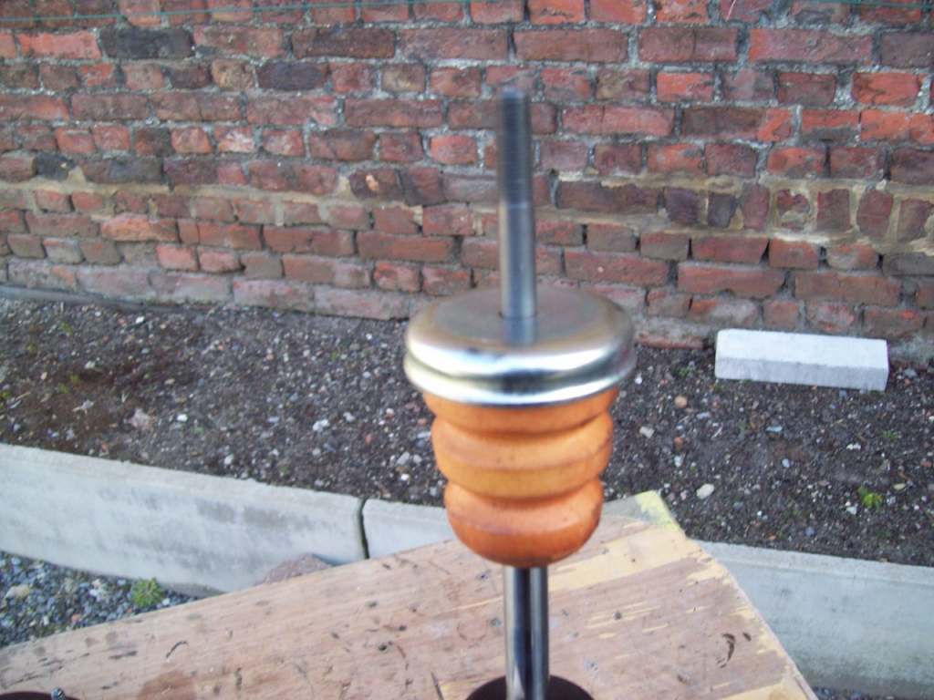

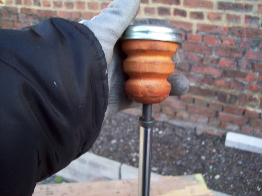

Quand j'ai inséré le ressort ou que sais je le caoutchouc (enfin le boudin noir quoi) (lol)
je n'avais pas remarqué de suite le repaire qu'il y avait sur la coupelle et sur le boudin en caoutchouc pour une facilité déconcertante du remontage pour avoir la tige filetée supérieur de la coupelle dans l'axe des deux bras de la suspension a fixer sur le bas du triangle inférieur et que les 3 tiges filletées sur la coupelle du haut soient dans le bon sens pour les faires repasser dans le compartiment moteur.
les tofs:
vous remarquerez que sur le cercle du ressort en caoutchouc qui vient se poser sur le haut du ressort,
il y a une petite tute que j'aurais du prendre en considération (grrrrr)
sur cette photo, entre les deux tiges filetées au centre sur la coupelle du coté droit de la photo, il y a un trait.
et bien il faut mettre face à face la tute qui se trouve sur le ressort en caoutchou avec le trait qui se trouve sur la coupelle supérieur de l'amortisseur face à face directement c'est mieux (lol)
car je m'en suis rendu compte après le montage que cela m'aurais facilitė la vie. :boxe: :boxe: :boxe:
Là suite de l'assemblage est bon... :oui:

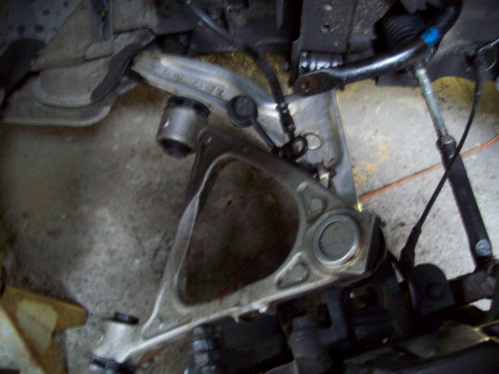

j'ai commencé le démontage des bras arrière par le moyeu ...
Le mieux aurai été de démonter coté berceau AR
