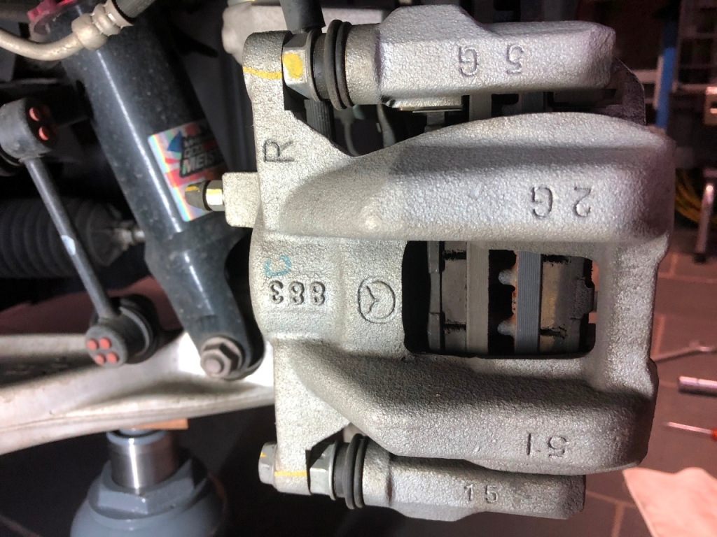

j’ai ce genre d’étrier (d’origine) sur ma ND. Est-ce un étier Advics ?
Quels types de plaquettes peut-on mettre ?
Franck 10 parle de plaquettes Brembo. Quelqu’un a essayé ?
Merci par avance :beer:
