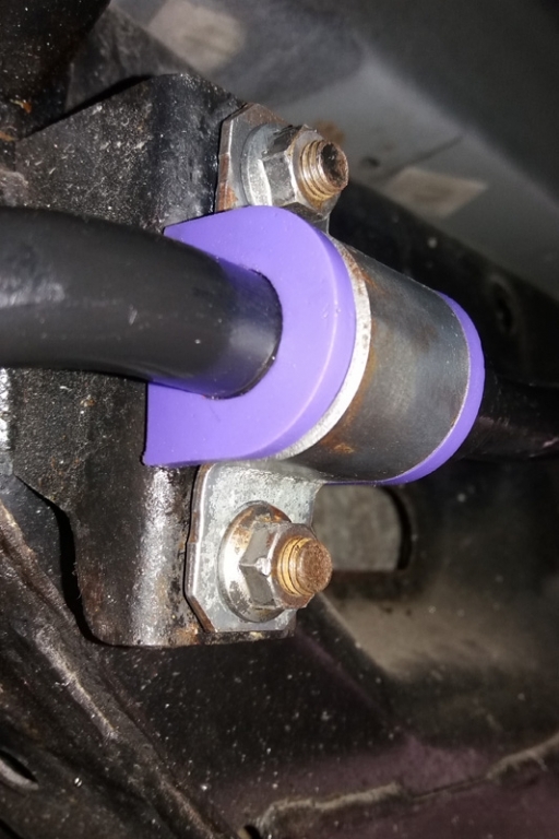

Si vous parlez des biellettes :
Elles sont différentes et plus grosses concernant les barres anti-roulis de RX8 Jaune
Vous allez sur le Topic de ma MX et il y a des photos pour en attester ..
En tout cas je ne mettrai pas des biellettes de Mx5 car le diamètre de la tige est trop fin pour des barres de RX8 !

Effectivement il faut distinguer les supports avec Silent bloc et biellettes.
En ce qui me concerne j ai conservé les biellettes d origine a l arrière et j ai changé les biellettes av qui ont l avantage d être réglables
Reviens en page 1 de ce post ou je t avais donné les différents liens traitant le sujet

Je parle pas des biellettes !!!!
Je parle de la pièce qui maintient la barre et le silent bloc.

Ma question de départ était, ces fixations sont spécifiques à la barre de RX8 ?
Impossible d'utiliser les anciennes ?

Et bien il faut celle fournit avec la barre av de rx8 ..

En générale les brides sont gardés, l'adaptation au Ø de la barre est assurée par le seul silentbloc.

Il me semble qu'à l'arrière j'ai du prendre celle de la RX8 car le passage de 11 mm à 16 mm impliquait que le silent bloc de la 16mm ne passait pas dans la bride de MX5.

un coup de foret de 16mm dans le silent bloc d'origine et hop c'est plié :cyp:

Je confirme les supports av et ar sont identiques par contre il faut changer les Silent bloc.....
