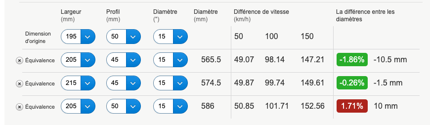

Bah dans cette taille en 7.5 il faudrais du 215 45 15 pour rester dans la tolérance d'origine.
seul soucis je trouve que des Toyo dans ces taille de dispo. du coup ça me freine un peu. pas vraiment de choix.

Tu peux monter du 205/50/15.
Le choix est large.
Certains restent en 195/50/15

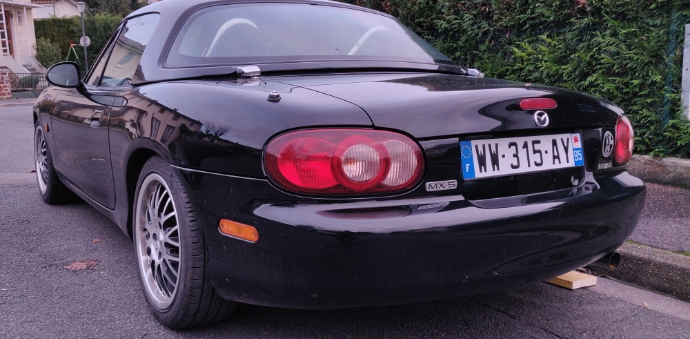

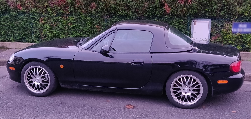

Ma MX nbfl est arrivée avec des jantes en 16 et des pneus en 205/45-16. Les jantes sont en 16x7 avec un déport inconnu, sans doute du ET35. Je mets les photos de l'auto pour se rendre compte.
A mon avis, Le look de l'auto n'est pas mal du tout mais très loin d'être extrème, sans doute proche de l'origine en terme d'allure.
A savoir que mon auto est rabaissée avec des ressorts tout pourris inconnus.
Je suis en train d'évaluer un nouveau montage. Ici, des jantes en 15x8 ET20 avec des pneus en 195/50-15. L'auto est beaucoup plus agressive en look.
Pour le comportement, les 2 setups sont très amusants à conduire mais les jantes en 15 sont nettement plus sympas. Je pense que le déport plus petit augmente les voies de l'auto de manière significative. C'est ce paramètre qui doit influencer le plus sur le ressenti.
Par soucis de tranquillité, j'ai légèrement roulé/replié les ailes arrières. ça ne frotte pas mais ça doit être juste. Je ferai un test sans les amortisseurs plus tard, j'ai des Meisterr qui viennent d'arriver :)

Le 205/50/15 me semble le choix le plus judicieux.
J'ai une NB, je suis en 205 depuis plusieurs années et je n'ai jamais été retoqué au CT.
En plus le compteur devient plus proche de la vitesse réelle ;)

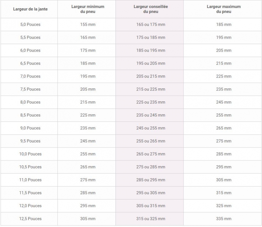

J'arrive un peu tard dans le sujet mais je viens de me faire "recaler" du contrôle technique car en 195 50 r15 sur du 7.5 en 15. Je ne savais pas que le 195 était autorisé pour du 7 max voire qu'il y avait des tolérance dans par rapport au largeur de jantes (les pneus étaient avec les jantes lors de l'achat). Le contrôleur m'a suggéré de mettre du 205 50 r15 ou du 205 45 r15 (possible aussi en 195 45 r15 mais là c'est flanc tendu).
 Sujet du message : Re: [NB] Choix jantes
Message Publié : Sam 16 Mai 2020, 00:09
Message(s) : 7599
https://www.1001pneus.fr/cms/FR-FR/equi ... pneus.html
Valable pour la France ;)
