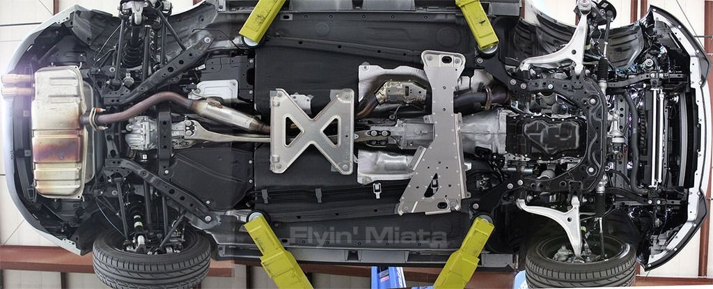

Hier j'ai pris la mx, temps médiocre avec un peu de pluie j'ai donc roulé toit fermé et effectivement dans cette configuration, la caisse est plus rigide, on a moins la sensation de torsion du châssis. Bon après j'ai roulé raisonnablement.
Donc, changer les barres anti-roulis ou pas, je ne sais plus :tantpis:
Message Publié : Jeu 26 Oct 2023, 10:07
Message(s) : 4763
Localisation : Nord Isère
Avec les amortisseurs que tu possèdes, qui sont bien plus qualitatifs et fermes que les origines, alors tu as augmenté les contraintes sur le châssis.
Si la prise de roulis de ta mx est acceptable et que c'est vraiment cette sensation de torsion qui te dérange, alors envisage plutôt la rigidification du châssis et ensuite tu pourras probablement mieux cerner le paramètre associé aux BAR et envisager ou non de les modifier.
Ca n'est que mon point de vue, mais en restant logique et si je m'appuie sur le raisonnement que j'ai expliqué avant, voilà ce que j'en déduirai.

Effectivement, je pourrais commencer par rigidifier la caisse, peu d'entre nous sont passés par cette modification, pourtant plusieurs font de la piste avec des ND.
Message Publié : Jeu 26 Oct 2023, 19:22
Message(s) : 1587
J'avais abordé ce point sur mon retex après installation des barres stab.
Je sent le châssis travailler sur route quand je me fait plaisir.
C'est mon prochain achat. Probablement la barre de renfort arrière dans le coffre. Ou sous le châssis.
Sur piste ça ne m'a pas gêné, je le sent surtout sur route dégradée en fait.

J'ai cherché un peu sur le forum mais j'ai pas trouvé de sujet traitant des renforts de châssis pour ND.
J'ai mal cherché ou il faut en créer un ?
Message Publié : Ven 27 Oct 2023, 13:36
Message(s) : 4763
Je n'en ai pas vu non plus.
Si tu me laisse un peu de temps (d'ici à dimanche), je veux bien le créer, lister toutes les informations que j'ai sur les différentes solutions et tenir le sujet de départ à jour.

Pour les renforts en dessous de la caisse, je me demande si on peut en fabriquer facilement soit même.
