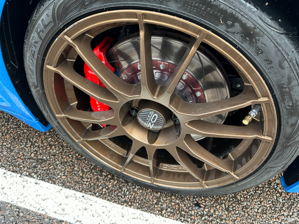

MRSpassion a écrit :
Quand les bols alu passent de noirs à rouge on peut dire que ça chauffe correctement ? :-D
comme ça aussi?
comme ça aussi?
ah bah pareil :-D
 Sujet du message : Re: Questions de freins
Message Publié : Ven 21 Avr 2023, 15:21
Message(s) : 14324
Cette couleur bleue violette est atteinte vers 280°c :D
