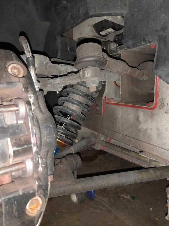

je me pose la question de savoir pourquoi Lotus a mis une BAR réglable sur ses Elise CUP équipées de double triangulation :?
je pense que tu voulais dire"barre anti roulis"?
J'ai un châssis de S2 sur mon speedster et il n' y pas de place pour une barre anti rapprochement,que ce soit sur les tourelles d'amortisseurs ou sur les supports des triangles supérieurs:
