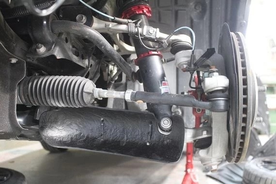

Au Japon, je retombe régulièrement sur le kit Verus, j'essayerai de trouver d'autres idées. La seule autre chose que j'ai vu est particulièrement simple. Réalisée par Garage Vary : https://vary.co.jp/?pid=140413898 ,11000 JPY soit environ 70€, juste un renvoi d’air de conception générale à adapter pour le fixer. Ce n'est pas non plus la solution du siècle...
C'est pas cher, c'est (très) simple, c'est adaptable sans modif et c'est pas lourd (masses non suspendues...) : :bien:
L'efficacité n'est sûrement pas top du tout, mais c'est mieux que rien (surtout si tu vires les déflecteurs inférieurs verticaux :) ).
Faut que je traduise leur doc pour en savoir un peu plus !

Bon, effectivement, c'est de l'adaptable...
Ils précisent aussi souvent de bien fixer le déflecteur car en roulant, il y a une "résistance considérable"...
En revanche, une chose me chagrine un peu plus : l'air semble envoyé vers le disque, donc il tape directement sur la tôle de protection :( :
Conclusion, pour un minimum d'efficacité, il faut supprimer le tôle. On revient au point de départ :aie:

@Goffer, à la vue de l'épaisseur de la tôle, je pense qu'on son inertie thermique est relativement faible, le renvoi d'air va générer un flux qui va évacuer de l'air chaud. A mon sens, le système devrait permettre de contenir d'éventuelles surchauffent, ça n'est pas parfait on est d'accord, mais ça sera déjà bénéfique.
