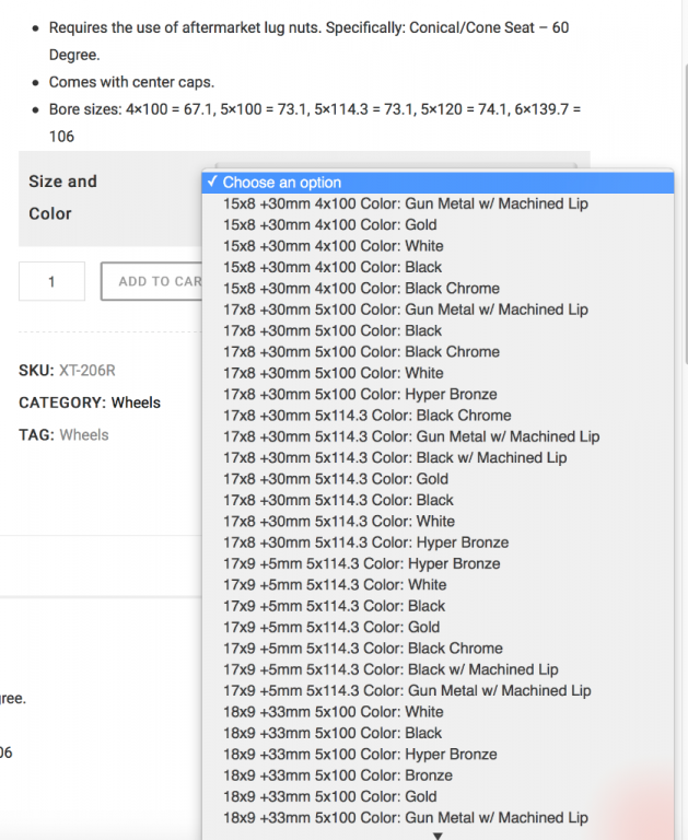

Elles existent en 17x8 ET 30 Stan :oui:
Ouais je craque vraiment aussi :faim:
Ca sent la commande groupée :lol: :D
https://cosmisusa.com/product/xt-206r/

17X8 ET30 va falloir pousser les ailes et mettre un carrossage de malade!!
